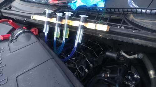

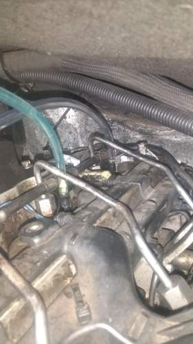

Neue Informationen. Wenn der Motor nicht anspringt, wird den Einspritzdüsen kein Öffnungsbefehl erteilt und sie erhalten kein elektrisches Signal.
Ich habe LEDs zwischen dem Injektor und der Steckdose angeschlossen. Wenn der Motor anspringt, sieht man deutlich das Blinken der LEDs, wenn er nicht anspringt, blinken sie nicht.
Wie findet man heraus, warum die CDI kein Signal an die Einspritzdüsen sendet? Auf dem Diagnosetool des Telefons kann ich jedoch die Geschwindigkeit und den Druck in der Einspritzschiene sehen.
Würde der CDI andere Kriterien berücksichtigen?
