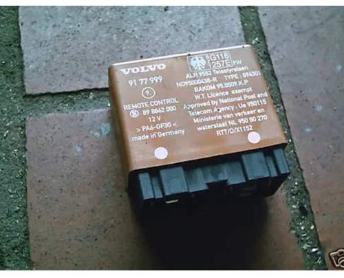

ich weiß, dass Thema wurde schon ein paar Male angefasst. Jedoch bin ich noch nicht ganz durchgestiegen:
Mein 850 Mj 95 ist mit einer VDO Wegfahrsperre ausgerüstet. Ich möchte gerne eine Ferienwohnung nachrüsten. Es gibt eine schwarze Box, die hinter das Handschuhfach kommt. Dafür braucht man den entsprechenden Sender. Das ist der mit ovalen nebeneinander angeordneten Tasten.
Es gibt aber auch die Möglichkeit das Relais 210 211 nachzurüsten? Das schwarze oder das braune? Diese sind gleichzeitig Alarmanlage? Würde dieses Relais mit der VDO Wfs klarkommen? Wie unterscheidet sich Guard 1, Guard2 und Guard 2.2? Wie sehen die entsprechenden Fernbedienungen aus?
Ich blicke da nicht durch. Ich hätte gerne die einfachste Möglichkeit. Öffnen und Schließen reicht mir.

Das einfachste und zuverlässigste ist die schwarze Box und einen (zwei) Handsender. Mehr brauchst du nicht
Die einfachste Möglichkeit ist die Geschichte mit der schwarzen Box und der FB mit den Knöpfen nebeneinander. Die Version mit dem 210 211 Relais ist besser, da sie beim Öffnen und Schließen die Blinkbestätigung hat. Dafür braucht man aber auch die FB mit den Knöpfen untereinander oder noch besser die vom VW-Taxi-Alarm. Ich bin mir nicht sicher, aber die Funktion des automatischen Schließens, falls man aus Versehen an die FB gekommen ist, hat die erste wohl auch nicht.
Ich habe beide im selben 850 quasi nebeneinander verbaut, die kommen sich nicht in die Quere.
Originallösungen haben kein Problem mit der VDO WFS grundsätzlich sind quasi 2 getrennte Systeme.
Schwarze Box neben Handschuhfach:
Bietet das einfachste an sich sprich nur auf und zuschließen.
Guard 1:
Kann ich nicht empfehlen da recht zickig und wenn die Auslöst dann bekommst du den Motor nicht mehr gestartet da die Guard WFS den Anlasser lahmlegt.
Guard 2 (2.1):
Die hat mehrere Features neben Alarmfunktion wie z.B. Blinkerbestätigung und Re Lock sprich er verriegelt wieder falls man keine Tür aufmacht (versehentliches aufschließen).
Orangenes/braunes 210 211 Relais
Hat die gleichen Features wie Guard 2 bis auf die Alarmfunktion.
Zu bedenken ist das wenn du Guard 2 verbaust, dann musst du immer auch mit dem Handsender aufschließen da sonst er das als Einbruchversuch wertet und der Alarm losgeht samt WFS Funktion (Anlasser tot).

Und jetzt noch eine Frage: Was hat es mit dem schwarzen Relais 9166157 auf sich. Inwieweit unterscheidet es sich von dem Braunen. Sind sie untereinander kompatibel?

Das braune und das schwarze sind an sich tauschbar untereinander. Das schwarze hat zusätzlich Alarm Funktion welche beim Auslösen den Anlasser lahm legt. Sonst sind die von der Funkion an sich identisch auch was Handsender angeht. Auch das Guard 1 an sich geht auf die gleichen Steckplätze ist aber ein völlig anderes System.
Es gibt auch noch ein blaues Relais 210 211
