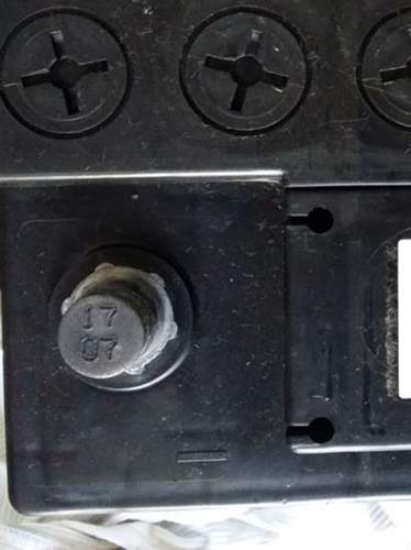

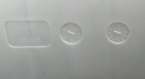

Auf dem Minuspol der Batterie ist normalerweise (bei den meisten Batterien) der Herstellungsmonat und das -jahr eingestempelt. Falls nicht, ist es auf dem Gehäuse vermerkt.
Batterie
Batterie
@Dofel schrieb am 6. Februar 2023 um 12:17:52 Uhr:
Und was hat das jetzt mit den Fragen des TE zu tun??:confused::rolleyes:

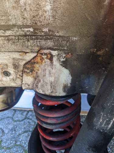

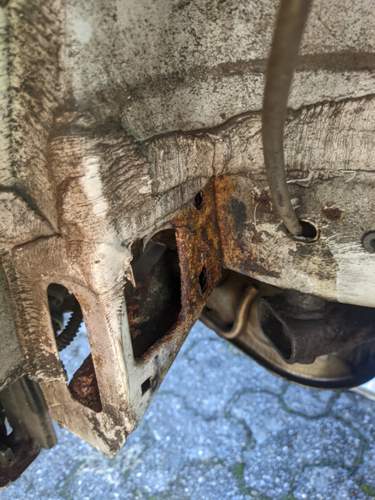

Also wenn du keine Papiere hast und im Service Heft nichts drin steht, hast du wohl noch die erste Steuerkette drin und die dürfte bei 136 Tsd. kurz vor dem ende stehen, eine neuer Satz in einer freien Werkstatt in unserem Fall bei 143 TSD in Krefeld waren 850 Euro fällig, bei VW kostet es fast das doppelte. Spätestens bei 145 TSD dürften die Bremsscheiben vorne fällig sein. Ein ganzer Satz für vorne von Brembo mit Beläge kostet mit Versand 120 Euro Wo rauf du achten musst ist das er hinten unten den Radkästen sehr schnell an zu gammeln fängt. Also sobald die Temperaturen wieder oben sind, alle Radkästen runter. Der Flitzer von meiner Tochter aus 2010 Golf 6 122 PS fing hinten wie schon erwähnt richtig an zu gammeln, vorne war es nur Flugrost. Siehe Bilder.
