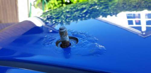

Hallo Forengemeinde ,
ich bin auf der Suche nach Dichtungs Ersatz da VW selber seit 2016 diese Dichtungen nicht mehr im Programm führt.
Was lässt sich hierfür verwenden oder wo bekommt man noch etwas , denn bei den VW Classic Parts gibts die auch nicht aber ganz wichtig für den 3er Variant gibts die noch nur eben nicht fürn 4er oder Bora Variant.
Ich habe auch die Ersatzteilnummer für das Rep. Kit vom freundlichen bekommen aber leider habe ich es in der Arbeit liegen lassen , also den Spickzettel mit der Nummer, grrrrrrrrrrrrrrrr
Dichtungen Dachreling Golf Variant 1J9860151 nennt sich das , nur wo her bekommen ??? alle schreiben bis jetzt dass nimmer lieferbar ist .

Ich könnte ja jetzt sagen nimm Dichtmasse, aber das wär zu einfach?!
Mal ne Anfrage an den ahw-shop geschickt?
Vielleicht haben die sowas noch.
Restbestände sind sonst u. U. auch bei VW Classic-Parts zu bekommen.

mir würde eigentlich schon reichen wenn mir einer sagen könnte was für ein Material das ist dann scheide ich mir die selber zu recht , ahw Shop schreibe ich gleich einmal eine E-Mail, sorry wenn ich nicht gleich zurückschreibe aber ich bekomme wieder mal keinerlei E-Mail Benachrichtigung vom Forum.
Bei meinem Passat 35i hab ich die 6 Halter der Reling mit Elring Dirko abgedichtet, alles davor sauber gereinigt. Und hier dachte ich mir, viel hilft viel. Bis noch ist es gut dicht, nur eine Seitenscheibe ist jetzt undicht :D
Ich hab das vor ein paar Wochen mit dünnen Gummimatten gemacht die ich mir zurecht geschnippelt habe. Wichtiger ist es, bzw würde wahrscheinlich ausreichen wenn man die Schraubenlöcher mit Gasket Case Silikon zusätzlich abdichtet. So hab ich es gemacht. Gummidichtungen und Silikon. Selbst bei stärksten Regengüssen ist nichts mehr reingekommen.
Wegen dünnen Gummimatten könntest du ja mal im Baumarkt schauen oder irgendwas zweckentfremden.
Gib mal in der Bucht Gummimatte 1mm ein und da findest auf jeden Fall was. Günstig ist es auch.

Ja die Bolzenlöcher werde ich auch mit Sikaflex oder so zu machen damit die dicht sind , und dieser Moosgummi oder anderes da werde ich wohl oder übel mal den Baumarkt durchsuchen müssen was der her gibt , aber davor muss ich erst mal den Rost der sich da ausgebreitet hat weg machen , ich hoffe nur dass der Rost nicht all zu weit zur Dachmitte rein geht weil das zu lackieren so dass man es nicht gleich sehen kann wird auch noch eine andere Baustelle werden , jeder Lackierer will da das ganze dach gleich lacken wo ich nicht breit bin da 1500.- oder mehr dafür hin zu legen , ist wirtschaftlich nicht vertretbar bei einem 18 Jahre alten Auto wo bei er sonst tip top da steht
Ich hab zum Glück noch keinen Wassereinbruch aber dieses Dichtzeug ist schon steine hart und bröselt leicht ab beim anfassen , lange hält das nimmer zumindest Nährt es den oder die ganzen Rost Blasen mit der gesammelten Feuchte da drunter

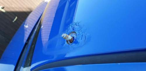

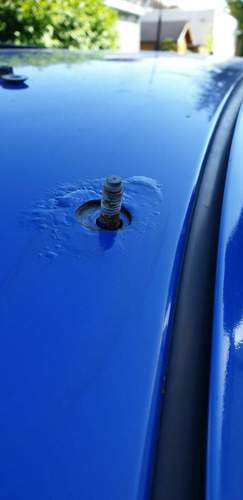

So sieht das bei mir im Moment aus da unter der Reling.

Gegen den Rost wollteste vorher noch was machen?!
am 11. Juli 2020 um 7:55
Thema Lack: was hältst Du von entrosten, gut versiegeln und dann das Dach glänzend schwarz folieren?
Achte dabei aber auf eine wirkliche „Versiegelung“, nicht bloß „schleifen, grundieren, Folie drauf“. Erstens ist Grundierung hydroskopisch, zieht also Wasser und auch die Folie ist kein Lackersatz. Die Lackaufbau an den Stellen muss also komplett fertig sein (Farbe braucht ja nicht stimmen) und dann erst die Folie...
Andererseits: 1500.- „nur“ für das Dach? Das finde ich schon heftig. Oder war da die komplette Aktion: Demontage Kleinteile, Entrostung, Lackierung, Zusammenbau enthalten? Ich denke, wenn Du dem Lacker das Auto im jetzigen Zustand hinstellst (alles demontiert, also mach noch die Antenne runter...) sollte das schon spürbar billiger werden. Auch ein Std.-Schwarz als Lackfarbe könnte billiger sein, als dieses Nogaroblau...

Ich würde den groben Rost weg kratzen, dann Entfetten mit Bremsenreiniger oder Silikonentferner. Dann mit Fertan behandeln und bissl 2K Farbe drüber klatschen, welche annähernd deiner Wagenfarbe entspricht bzw. schwarz machen.
Dichtmasse verwende ich immer diese hier, ich find´se top und man kann das Zeug auch zum Kleben nehmen.
Das sollte einer zeitwertgerechten Reparatur entsprechen.
