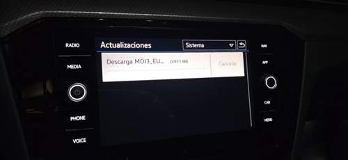

ich habe ein Passat alltrack 2020 mit We connect plus bis 02/04/2026 aktiviert und mein Navidaten aktueliziert nicht, ich habe auch mit dem usb c in nfts und exfat probiert, macht nichts. Ich habe Navigation discover media, das auto hat kein sd kart.
Ps: Ich spreche nicht viel deutsch
Hello,
I have a 2020 passat alltrack with We connect plus activated until 02/04/2026 and my navigation system doesnt update. I tried with an usb c in nfts mode and also in exfat mode, nothing does. My car has navigation discover media with no sd card.

@jmbracing MIB3 SW Version?
