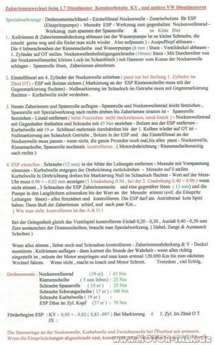

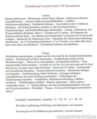

TE marley, erstmal den Kopf abnehmen (lassen). Falls Du ne Reparaturanleitung brauchst....

@tommel1960
Für was war deine Reperaturanleitung?
