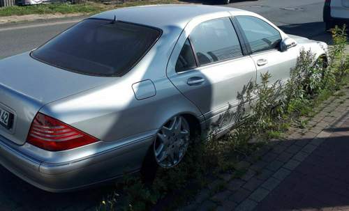

Hier mal ein Bild für die Freunde der Tieferlegung. :eek::eek:
Ein W220 (V220) VorMopf L.
Tiefer geht es nicht.
Wie der Besitzer ihn so tief bekommen hat, weiss ich nicht. ;);)
Für Laien wie mich sieht diese Tieferlegung allerdings eher nach einer defekten Airmatic aus, deshalb bin ich kein Fan von Tieferlegungen. :D:D
lg Rüdiger :)
P.S.
War gestern ein "Straßenfund".
Fahrzeug ist angemeldet, scheint aber schon einige Monate zu stehen.
Maximale Tieferlegung V220

Die "Tieferlegung" hängt sicher mit der langen Standzeit zusammen.
Hier noch ein Bild von der rechten Seite.
Der Parkstreifen ist vor und hinter dem Wagen nicht zugewachsen.
lg Rüdiger :)
