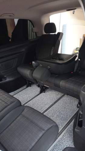

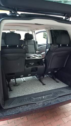

ich habe gestern den Kaufvertrag für einen V 250 Langversion Edition 1 (EZ 03.07.14, offenbar einer der ersten zugelassenen W447) unterschrieben. Nun habe ich folgendes vor:
Mein V 250 hat lange, durchgehende, alufarbene Sitzschienen (es gibt offenbar auch schwarze; wo ist da der Unterschied?). Da die inneren Schienen nicht so weit nach hinten reichen wie die äusseren (offenbar sind die inneren 1,82 m und die äusseren 2,12 m lang), ist die Beinfreiheit in der 2. und 3. Reihe nicht grösser als in meinem derzeitigen Renault Espace, obwohl der W447 L stolze 47 cm länger ist als der Espace. Ich möchte daher die inneren Schienen durch längere ersetzen, so dass ich die 3. Sitzreihe (auf Kosten des Gepäckraums) noch weiter nach hinten verschieben kann. Geht das? Hat das schon mal jemand gemacht?

Die äußeren Schienen sind nur länger, wenn dort mal eine Laderaumunterteilung mitbestellt wurde.
Die Farbe der Airlineschiene hängt meines Wissens nach von der Farbe der Innenausstattung ab. Dunkle Innenausstattung = schwarze Schienen und helle Innenausstattung = Alu.
Des weiteren glaube ich nicht, dass es problemlos möglich ist, die inneren Schienen zu verlängern. Ich mich auch, warum dein Empfinden so ist, dass die das als zu eng vorkommt. Sonst wenn auf allen 3 Sitzreihen Bänke oder Sitze eingebaut sind, war es nie zu eng. Hast du mal die letzte Reihe "bis Anschlag" Richtung Heckklappe geschoben und die zweite Reihe dann genau mittig zwischen Reihe 1 und 3 platziert. Würde mich wundern, wenn das zu eng sein sollte.

Ich denke, du solltest erstmal das Fahrzeug übernehmen und dann die Möglichkeiten durchspielen. Das Raumgefühl in der V-Klasse ist sehr gut im Vergleich zu normalen PKWs. Ich persönlich habe aber keinen Vergleich zum von dir genannten Espace.
Dein Vorhaben, die Airlineschienen (ja die heißen wirklich so, weil im Flugzeug ähnliche Systeme verbaut werden) zu verlängern, wird wahrscheinlich an den fehlenden Verbindungspunkten an die Karosserie scheitern. Nach dem Ausfräsen der Bodenplatte wird das das größte Problem werden.
Bodenplatte naja... das ist Sandwichmaterial. Anzeichnen und dann Cuttermesser und fertig.
