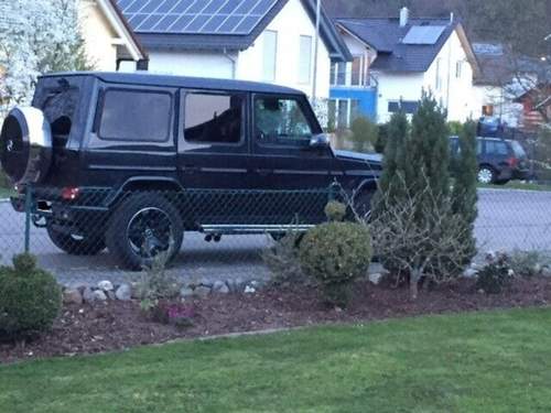

Hallo zusammen!
Ich trage mich mit dem Gedanken meinem G vernünftige Endrohre zu verpassen, da die werkseitig verbauten der Sport Abgasanlage zusammen mit den werkseitig verbauten Trittbrettern zwar gut klingen, aber völlig deplatziert wirken. Wenn Sie jemand schön findet, gerne, wenn jemand meint man solle gleich zum G63 greifen bitte ich um dessen PM, dann nenne ich meine Kontonummer mit der Bitte, die Differenz anzuweisen.
Ich mache einen eigenen Thread dafür auf, da ich davon ausgehe, dass der ein oder andere das ähnlich sieht und vielleicht jetzt oder künftig auf die gemachten Erfahrungen zurückgreifen möchte.
Als nicht Schrauber zunächst meine Fragen, die ich mir vorab stelle:
1. Welcher Hersteller kommt überhaupt in Frage?
2. Welche Modelle, Teilenummern, Preise?
3. Gibt es diese mit ABE, Teilgutachten oder nur Einzelabnahme?
4. Montiert mir das jemand an einem Tag gleich mit Abnahme vor Ort?
Zunächst habe ich Angebote eingeholt, die Antworten stehen noch aus, ich werde berichten, von:
1. meinem Freundlichen vor Ort, hier geht es um die Nachrüstung eine AMG Anlage komplett mit Montage und Abnahme.
2. Brabus, Angebot inkl. Montage und Abnahme in BO oder bei einem Vertragspartner
3. A.R.T. , dito, aber in Nürnberg
4. Lorinser, dito, eventuell bei einem Vertragspartner in der Nähe
5. dann noch als No Name "Göckel Tuning" der damit wirbt, dass man seine Anlagen einfach 1:1 selbst hinschrauben könne und das ganze mit ABE fahren dürfe. (Im Netz allerdings sehr schlechte Bewertungen)
6. Und schliesslich der Kauf einer AMG Anlage bei "MERCTEIL" 1.676,- inkl. MWSt und Versand. Da muss ich mich allerdings um Passgenauigkeit, Gutachten und Abnahme ebenso wie um Montage selbst kümmern. Das Set besteht aus Auspuff Endtopf links - A4634905221 und Auspuff Endtopf rechts - A4634905321 sowie Befestigung (die aber wohl identisch mit der bereits vorhandenen ist).
Anbei noch ein paar Bilder der Anlage (so sieht die werkseitige nach 3 Monaten und 5.000 km aus)
Über Anregungen und Kommentare würde ich mich freuen!

Themenstarteram 25. März 2016 um 17:28
Ich danke Dir christian-88. Wenn es passt, wäre Variante 6 auch mein Favorit. Anschweissen habe ich auch schon überlegt, aber das würde die Originalanlage zerstören. Die hätte ich gerne auf Lager, falls sich doch einmal jemand über die Änderung beklagen sollte. Anschweissen wäre immer Einzelabnahme und diese liegt, wie wir Pfarrerstöchter ja wissen, in Gottes Hand. Was mich hindert Variante 6 zu bestellen ist, dass mein Endtopf (siehe 2. Bild unten) Kat - seitig ein 10 cm langes 70 mm Rohr bis zum Flansch besitzt, der AMG Topf aber nur ein geschätzt 1-2 cm langes Rohrstück (siehe 1. Bild unten und auch bei Hans Hehl). Ist der AMG Topf etwa länger? Meinen Endtopf habe ich mit 50 cm gemessen. Vom Ende Endtopf bis Ende der Haltestangen sind es dann noch einmal 55 cm, so dass die ganze Anlage vom Flansch gemessen 115 cm lang ist. Wie komme ich an die Bemassung für die AMG Anlage? Oder gibt es 10 cm Stücke die man einfach dazwischenschraubt? Schweissen möchte ich nicht.

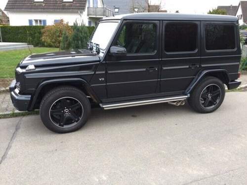

Du hast ja schon gesehen wie ich das gelöst habe.
http://www.motor-talk.de/.../...5-passend-fuer-g500-w463-t5626223.html
Ich wäre aber zuversichtlich, dass Deine Rohre an die AMG Töpfe passen. Soweit ich weiß sind die Flansche der AMG Töpfe und der Sporttöpfe gleich.
Vielleicht helfen Dir ja die Bilder von meinen AMG Töpfen. Die Länge ist aber mit abgeflexten Flanschen gemessen. Die gleiche Länge mit Flansch ist 112 cm.
Länge
Länge
Durchmesser
Themenstarteram 25. März 2016 um 21:58
Danke @Michael V12. Nach Deinem Bild ist der Topf selbst 60 cm lang, bei mir 50 cm plus 10 cm Rohr bis zum Flansch. Dann sollte es passen! Super!
