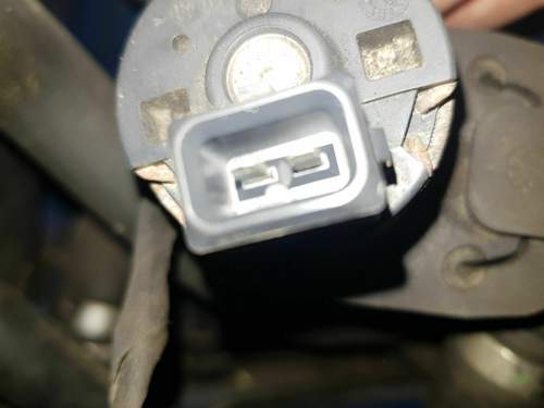

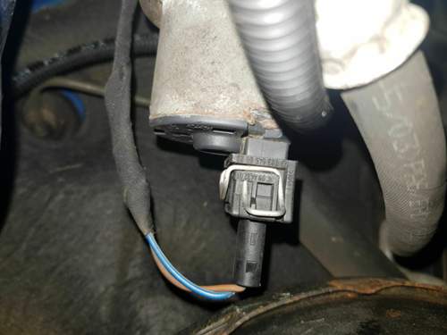

3) Anschlussstecker der A0028353564
Anbei dazu mal zwei Bilder. @DerMick: ggf. kannst du ja mal schauen, ob die Steckerbuchse bei der kurzen Bauform auch so aussieht.

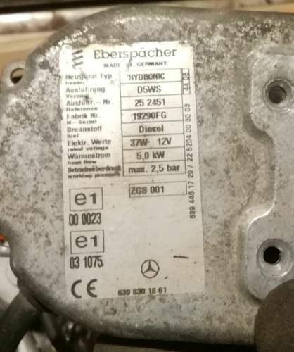

Hat jemand von euch eine Idee was der Fehler B1802 sein kann? Meine STH ist eine D5WS in der Ausführung 25 2451 von Eberspächer.
Danke!
Umwälzpumpe lang
Umwälzpumpe lang
Typenschild STH
B1802 Brennluftgebläse fehlerhaft....
https://ecu.de/.../...858700-ebersp%C3%A4cher-225204003000-120563.html
Brennluftgebläse Funktion fehlerhaft oder Steuergerät fehlerhaft und setzt/erkennt falschen Fehler.
Also das Brennluftgebläse habe ich beim Ausbau direkt an 12V angeschlossen und es lief. Daher bleibt wohl nur das Steuergerät... :-(
Das würde auch diesen blöden Fehlercode erklären. Ich schau ma, ob ich es bei ecu.de einschicke.
