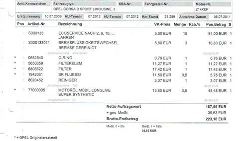

Hier der Serviceplan 2011, es gibt auch einen von 2016, da musst du selber das Forum durchsuchen;)
