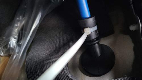

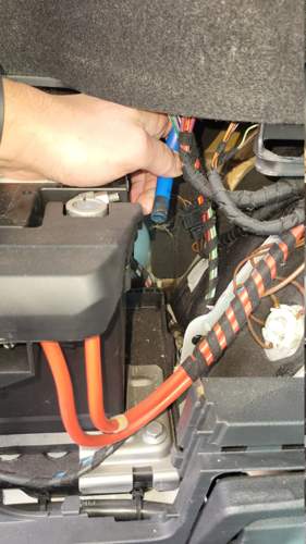

muß mich auch hier mal zu Wort melden. Hab jetzt auch Wasserinbruch in der elektr. Heckklappe. Bei starkem Regenfall läuft das Wasser nach dem Öffnen der Klappe aus den Verkleidungen heraus. Wasserablaufschlauch der RFK habe ich schon gewechselt. Jetzt habe ich mir die Dichtung für den Heckwischer und die Dichtungen für die inneren Rückleuchten bestellt. Ich hätte mal eine Bitte an jemanden der einen Kombi fährt, schaut Euch bitte mal das angefügte Foto von den Kabeldurchführungen von der Heckklappe zum Dachhimmel an. Grund : bin mir nicht sicher, ob die Kabelführungen richtig eingesetzt sind ? Bei mir ist lediglich das sichtbare Plastikteil in die Heckklappe und in den Dachhimmel eingesetzt. Wenn ich mir das Foto ansehe, müßte dann nicht die Kabeldurchführung bis zur ersten Nut ins Blech eingesetzt sein ?

Muss wie rechts angedeutet sitzen , eine Dichtung oben , die andere von unten am Blech .
Hallo Mirko, danke für die Antwort. Hab ich mir schon gedacht, dass die Nut nicht umsonst da ist. Vielleicht ist das auch der Grund für den Wassereinbruch ?
Denke schon , da ist ja dann auch nix weiter drunter und durch das öffnen und schließen der Klappe " arbeitet" da ja auch , da reicht dann ein kleiner Spalt ...., wenn trotzdem noch " Spiel nach dem einsetzen ist , bei dem Plasteteil an den " Nasen" etwas Isoband drüber und dann sitzt das straffer .
Werde mich morgen mal damit beschäftigen. Danke für deine Hilfe.
Gummitülle passt definitiv nicht in die Öffnungen von Karosse und Heckklappe.
