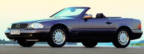

Hallo Leute,
vielleicht kann mir jemand helfen bei der Felgen und Größenwahl auf einen R129.
Ich dachte so an 17" oder 18" welche gibt es da und welche Reifengröße darf ich dann fahren?
Danke
28 Antworten

Das kommt darauf an:
1. Ist Dein Fahreug Seriestand?
2. Wenn ja und Du möchtest Mercedes/AMG Räder fahren, findest Du auf der Mercedes Homepage unter Zubehör/Räder die exakte Freigabeliste für den R129. Alles das darfst Du direkt fahren, alles andere NICHT!
3. Kommt nur 2. in Frage und 1. nicht, dann muß die Änderung zusammen mit den Rädern abgenommen werden.
4. Muß ohnehin alles abgenommen werden, was nicht unter 2. fällt, wobei Dir dabei ein vorhandenes Gutachten hilft. halte aber vorher Rücksprache. Vergleichsfahrzeugscheine o.Ä. aus Foren helfen da wenig, wenn der Prüfer kein Bock drauf hat. Manche sehen es enger, manche nicht so, also sehr individuell.

Ein R129 mit 20" Felgen ab Werk ist ausgeschlossen. Bitte noch einmal prüfen.
Ich würde mich bei der Wahl auch erst einmal an dem orientieren, was Mercedes für den R129 so vorgesehen hat (wie bereits vorgeschlagen). Das beginnt bei 8x16" und geht bis 10x18" (oder sogar mehr).
Ich wollte von 16" auf 18" aufrüsten, weil mir persönlich 17" zu klein ist. Aber bei 18" sieht Mercedes an der Hinterachse nur so breite Felgen mit breiten Reifen vor. Und weil ich nur einen 300er R129 habe und keinen so großen Rollwiderstand und Reibungsverluste an der Hinterachse wollte, habe ich mich für Nicht-AMG Felgen in AMG Optik in 8x18" entschieden und hinten Distanzscheiben (Spurverbreiterung).
Schlussendlich ist es eine Frage des persönlichen Geschmacks. Und eingetragen bekommt man fast alles von 8x16" bis 10x19". Entweder problemlos weil ohnehin von Mercedes vorgesehen oder per Einzelabnahme wie es bei mir der Fall war.

Um auf die Frage einzugehen, kenne ich zwei Herangehensweisen:
1. Erst aussuchen, was Mercedes bzw. Felgenhersteller für den R129 vorsehen und danach daraus eine Felge aussuchen, die einem gefällt.
2. Erst eine Felge aussuchen, die einem gefällt und danach einen Weg suchen, wie man das eingetragen bekommt.
Ich würde letzteres bevorzugen, denn beide Wege sind mit Kosten verbunden. Der Unterschied ist, dass man bei letzterem Vorschlag als Ergebnis das hat, was mal will und nicht nur das was andere vorgesehen haben.

Korrigiert mich wenn ich falsch liege:
Aber ich dachte ohne nachträgliche Eintragung darf man nur das verbauen, was schon eingetragen ist.
Oder was soll man der Polizei erklären, wenn z.B. 225/55 R16 im Schein stehen und 235/40 R18 am Fahrzeug sind? Einzige Möglichkeit die ich mir noch vorstellen könnte, wären Felgen mit einer ABE.
AMG Felgen für den R129 sind z.B. diese Teilenummern:
A1294001102 (AMG mehrteilig, 8,5x18")
A1294001702 (AMG mehrteilig, 10x18")
A1294011702 (AMG Stern, 8,5x18")
A1294011802 (AMG Stern, 9,5x18")
Man darf das fahren was ich oben geschrieben habe! Die Eintragung im Schein wie früher gibt's so nicht mehr seit Zulassungsbescheinigung Teil I & II.
