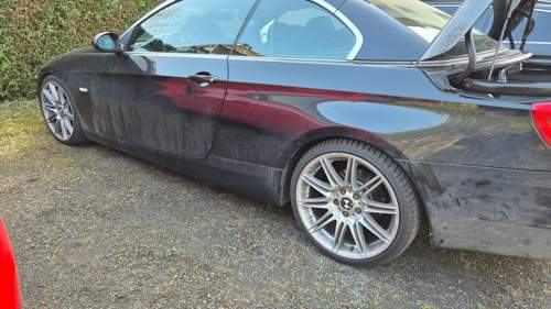

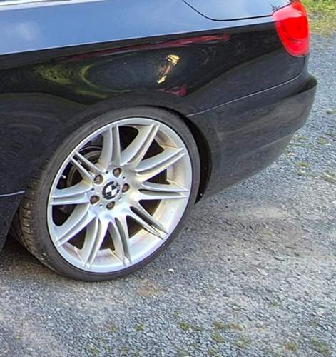

Themenstarteram 30. Mai 2024 um 20:09
Hallo zusammen, die Dämpfer hinten sind nach 170tkm quasi noch Luftpumpen. Wichtig ist mir der Komfort. Die Sachs waren recht gut sind aber ungekürzt. Hat es Sinn hier gleich gekürzte zu nehmen oder sollte ich auf das bewährte Original von Sachs setzten? Wie hoch kommt die Kiste dann wieder und wie ist der Komfort bei neuen Dämpfern. Gasdruck oder Öldruck. Was war verbaut, denn die Dämpfer hat Ölautritt? Ist normal nicht Gas verbaut?
Gruß Chris

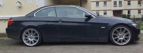

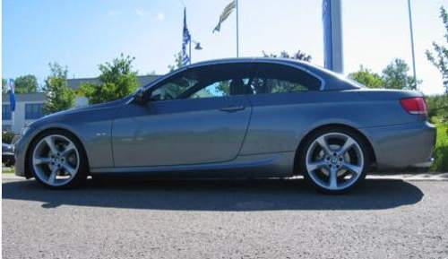

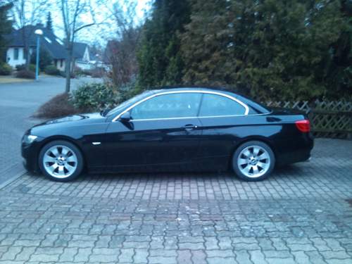

Themenstarteram 1. Juni 2024 um 7:04
@Dominick1992 schrieb am 31. Mai 2024 um 14:50:09 Uhr:
Wo is den das Problem?
Bis 40mm tiefer nimmt man Seriendämpfer, über 40mm tiefer nimmt man gekürzte.
Und wenn man es eben einstellen möchte, muss man Geld hinlegen und die erwähnten Verstellbaren Dämpfer kaufen, da muss dann aber komplett getauscht werden, also vorne und hinten zusammen, da die meistens nur in Kombination eine Zulassung haben.
Ich habe seit 2011 ein lowtech 45/30. Hinten war das ergebnis kaum sichtbar, vorne kam er 3cm runter. 12Jahre später passen zwischen Kotfügelkante statt 3 Finger vorne wie damals gewünscht 1,5Finger und hinten links keiner mehr, da die Stoßdämper richtig platt sind und die Karre wippt.
Bild eins vom schwarzen war damals das Ergebnis Bild 2 das SOLL-Ergebnis was sich nach ca. 7-8J. nach 50tkm eingestellt hatte (Bild 3). Ich meine ev. auch, dass Seriendämpfer ev. ausreichen mit der Frage welche man nimmt. Meyle, Sachs oder was anderes? Tauscht man die aunahmegummis (Domlager?) beim Dämpferwechsel gleich mit aus und wie steht er dannach da?
Lowtech 45/30 ergebnis
Lowtech 45/30 referenz
Zustand 03-2024
am 1. Juni 2024 um 7:47
Du begreifst es nicht oder? Die Karre ist tiefer, weil die FEDERN fertig sind! Die Dämpfer aber vermutlich auch.
Du brauchst ein KOMPLETT NEUES FAHRWERK!
