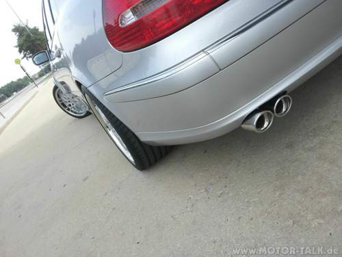

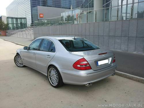

Kann ich nicht wirklich nachvollziehen das sich die 18" so schlecht fahren. Ich selber fahre 19" mit 245 35 19 ET 35 rundum, zusätzlich 50/40 Tieferlegung und 12 mm Spurverbreiterung je Seite an der HA. (Also efft. 23 ET)
Mir persönlich gefällt das Fahrverhalten sehr gut. Deutlich besser als mit den org. 16". Das Auto wankt in kurven nicht mehr wie irgendein Amischlitten und ist in schnellen kurven viel Spurstabiler .
Finde die Optik passt auch sehr gut zum w211. Denke 17 zoll wirken doch sehr klein bei einem so großen Auto.
Foto wäre nett... mfg

Themenstarteram 22. August 2013 um 18:36
Schaut gut aus! Ist ja völlig klar dass 19" Felgen sportlicher aussehen wie 17". Wie immer kommt es drauf an, welche Schwerpunkte man setzt.
Dass die 18" "so schlecht" waren hab ich ja auch nicht gesagt. Sie sind halt wesentlich mehr Spurrillen hinterhergelaufen und sie sind halt härter, natürlich hat man damit bei schneller Kurvenfahrt ein besseres Fahrgefühl. Dafür laufen die jetzigen wesentlich weniger Spurrillen hinterher und sind wesentlich komfortabler (also weicher) zu fahren und das Abrollgeräusch ist auch viel niedriger (was aber sicher im Wesentlichen am Reifenmodell liegt). Auch hier, wieder, was einem halt wichtiger ist: Bei uns ist das die Familienkutsche und ich hab auch keine Lust, mir alle paar Monate die Felgen wieder von der Frau kaputt fahren zu lassen, diese Gefahr ist bei den großen Felgen halt wesentlich höher und teurer sind die (und die Reifen) noch dazu.
Also, leider hab ich nur ein einziges Foto gefunden auf denen man die Felgen sieht und das ist nicht besonders toll in der dunklen Maschinenhalle aufgenommen. Aber ich stells mal ein, ein bisschen was sieht man schon. Es sind die Felgen AEZ Portofinio Dark 8x17 ET35, vorne ohne Verbreiterung und hinten mit 2 x 15 mm Ringen (also effekt. ET 20), mit Reifen Dunlop 245/45-17. Durch das schwarze Design verschwimmen die Folgen optisch am Rand mit den Reifen und wirken daher nicht ganz so klein (und leichter zu putzen sind sie auch ;-)).
