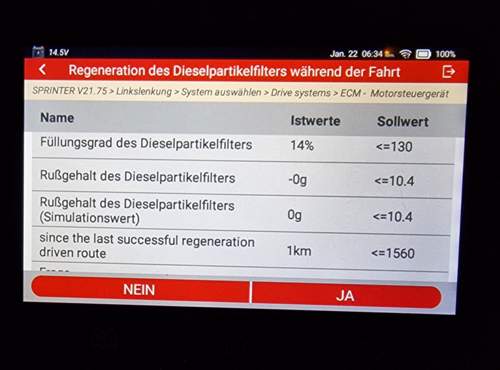

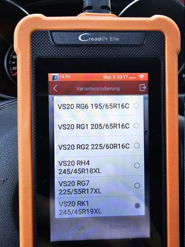

Ich benutze
LAUNCH Creader Elite OBD2 Diagnosegerät für Benz/für Maybach/für Sprinter die gleiche Funktion X431 diagnosegerät, 31+ Reset-Funktion,aktiver Test,ECU-Codierung, intelligenter Diagnosegerät
Gibts gerade bei Amazon im Angebot.
Anlernen und paar Funktionen kann man auch Codieren, zb. StartStop deaktivieren.

Moin @maaxx.
ist das einigermaßen intuitiv in der Bedienung und frei von groben Übersetzungsfehlern?
Danke euch allen.
Morgen werde ich es nochmal mit dem Icarsoft probieren und dann den W212 eingeben. Bin mal gespannt ob er dann auch 360° Kamera und Radar ausliest.
Man kann es bestellen und mal ausprobieren. Fehlerbeschreibung perfektes Deutsch, nur paar Menüpunkte sind manchmal auf Englisch, lässt sich aber im Gerät übersetzen.
Also Test mit 212 als Modell (Limousine oder Limousine langer Radstand oder Wagon möglich), jeweils den 250er Diesel gewählt, brachte immer das gleiche Ergebnis: Autoscan hängt sich bei der Diagnose der linken Fahrertür auf. Wähle ich manuell die Steuergeräte aus ist in der Mehrzahl der Fälle keine Kommunikation mit der ECU möglich (unter anderem auch für den Motor!). Ein paar Steuergeräte lassen sich zwar schon auslesen, aber das ist es mir nicht wert.
