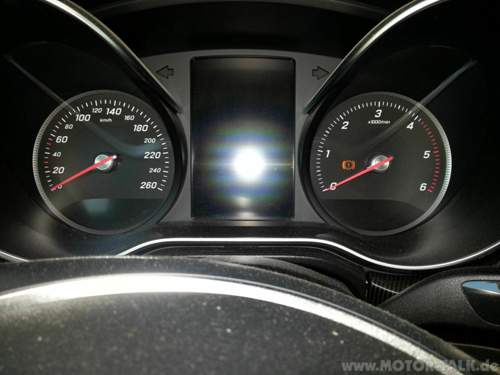

Ca . alle 3 Std . hört man ein Gong und es erschein im Drehzahlmesser ein Kreis mit Ausrufezeichen.
Siehe Bild .
Das Auto steht und es ist kein Motor an.
Kann mir einer beantworten was das bedeutet
Vielen Dank

Das haben alle V-Klassen/Marco Polo. Habe aber noch keine Info gefunden, warum das so ist. Das passiert immer, wenn ich unsere Ausstellungsfahrzeuge, die ja immer offen stehen irgendwann mal wieder zum "Leben erwecke", indem ich z.B. eine elektrische Tür öffne. Das scheint irgendwas mit dem Ruhemodus der Steuergeräte zu tun zu haben. Ein 230V-Anschluß beim MP hat keinen Einfluss darauf.

Das ist das Zeichen für die Feststellbremse bzw. für die Bremsflüssikeit das diese zu Niedrig ist Grund dafür kann sein das die Bremsbeläge eventuell verschließen sind
War das nicht ein "Fehler" beim MP, wenn er nicht gerade oder in einer bestimmten Position steht?
Ich habe keinen MP und kenne mich damit nicht so aus, meine aber, da gab es mal einen Thread drüber.
Beim MP kommt aber kein Gong. Scheint aber ein Problem mit der Bremse zu sein.
Vielleicht mal lösen und wieder anziehen. Bremsflüssigkeit kontrollieren und wenn das nichts bringt Bremsbeläge kontrollieren lassen und Fehler auslesen.

Als Info noch .Ab dem Zeitpunkt wo immer das Ping und das Zeichen erscheint
erscheint dann auch beim Radiobetrieb "Command online" starten sie den Motor
oder nach 3 Min .schaltet ab.
Ping und Zeichen ertönt auch mitten in der Nacht.

Es kann aber auch sein das Du einen Verbraucher hast der die Batterie leer zieht Wenn der Batteriesensor eine zu geringe Spannung Mist kommen diese Meldungen und die einzelnen Komponenten werden angestellt damit der Motor noch sicher gestartet werden kann Entweder hast Du einen Busswachhalter der die Steuergeäte immer wieder weckt und dadurch die Bordspannung runter geht oder der Batteriesensor ist defekt hab ich auch schon mal bei einem Fahrzeug gehabt
Hallo Angelika,
das spricht für eine Unterspannung der Hauptbatterie. Tipp: Löse einmal täglich die Außensteckdose für eine Minute und steck sie wieder rein. Offensichtlich wird die Hauptbatterie nur mitgeladen, bis diese voll ist. Danach nicht mehr, auch nicht, wenn sie entleert wird. Durch Neustecken wird das wohl wieder Reaktiviert.

Danke Befner, nachdem wir 5 Nächte auf einem Platz mit Strom gestanden haben und dann nochmal 6 Nächte mit Strom auf einem anderen und heute morgen starten wollten tat sich nichts mehr. Heckklappe, Schiebetür, Radio, Dach etc.Zündung nichts. Hotline angerufen, und nach einer halben Stunde war ein MB Mitarbeiter Österreich auf dem Campingplatz. Starthilfe nach ca.20 Min.lief der Motor. Aber wir sollten ihm folgen. Fehler ausgelesen und er meinte das eine neue Batterie eingebaut werden muss, da es sonst wieder passieren könnte. Also neue Original Batterie eingebaut. Hoffentlich ist es jetzt ok..Durch den Zeitverlust haben wir uns jetzt ein Hotel im Altmühltal genommen und genießen es.

Eine Batterie hält normal länger ich glaube nicht dass es daran gelegen hat . Es wird wohl jetzt kurz besser sein aber in 6 Monaten habt ihr das gleiche Problem !
