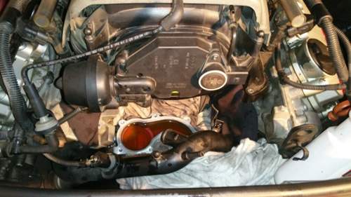

Hallo leute,
bei mir ist der thermostat defekt, jetzt will ich in selber ersetzen.
hat das scho emand gemacht, was mus ich da alles ausbauen?
Original geschrieben von schenja-k
Hallo leute,
also in groben Schritten beschrieben so,
1. Kühlwasser muss ab
2. Das Saugrohr muss ausgebaut werden, denn der Kühlwasserregler sitzt drunter
3. Das Kühlmittelrohr vorn muss ab
4. Kühlwasserregler ab, ist mit 7 Schrauben fest.
Falls du es immernoch selbst machen willst und eine vollständige Anleitung brauchst, dann schreib mir eine PN.

Denke,
es were nett wenn du mir die kommplete anleitung schiken kannst,
den ich weis nicht wie ich an die hintere schraube von thermostat drankomme, die brücke ist mir im weg

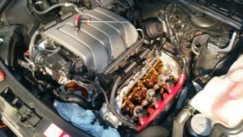

-Wasser etwas ablassen
-Motorabdeckungen runter
-Steckverbindungen um und über dem Saugrohr entfernen
-Schlauch von Kurbelgehäuseentlüftung am Druckventil abziehen
-Kraftstoffverteiler mit Einspritzventilen links und rechts vorsichtig abziehen und auf einem sauberen Lappen ablegen (Kraftstoffleitung bleibt dran!)
-Saugrohrschrauben über Kreuz lösen (festziehen mit 8Nm)
-Ansaugkanäle mit einem Lappen verschliessen
-Dichtungen und O-Ringe erneuern
-Kühlmittelrohr vorne ausbauen
-Thermostatgehäuseschrauben lösen
-Thermostatregler entnehmen (Schrauben mit 9Nm anziehen, neuen Dichtring einsetzen)
-alles in umgekehrter Reihenfolge wieder einsetzen
-Kühlwasser nachfüllen
