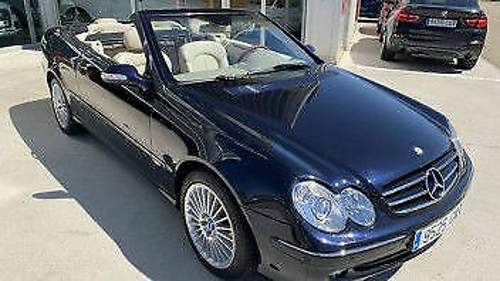

Ich suche einen Weg die schönsten je von Mercedes produzierten Felgen auf meinen W209 Cabrio BJ 2004 zu bekommen
Das ganze sollte dann so aussehen:
https://www.autoscout24.com/.../...15b-91e3-4581-82a6-d4c08f15a694?...
Dazu folgende Fragen
1. 4x8,5 (A2304011502) oder 8,5 (A2304011502) VA und 9,5 HA (A2304011602)
2. Welche Reifenkombination empfiehlt sich?
3. Sind Distanzscheiben notwendig? Wenn ja welche?
4. Welche Schrauben werden benötigt?
Ich hoffe sehr ihr könnt mir weiterhelfen.

Die Felgen dürften für den CLK keinen Freigabe bzw. ABE haben, müssten also per Einzelabnahme beim TÜV eingetragen werden. Traglast müsste bei einer SL Felge auch für den CLK ok sein. Lochkreis (112) und Nabendurchmesser (66,6 mm) dürfen auch passen.
Dei gewählte Kombination würde ich davon abhängig machen, ob ich Mischbereifung fahren möchte oder nicht. Wählst Du 225/40 R18 rundum, würde ich 4 x 8.5x18 ET30 nehmen. Hier wird aber wegen der Optik hinten eine Spurverbreiterung sinnvoll sein sein, um die Felge weiter aus dem Radhaus zu holen. Die E30 der Felge passt ganz gut vorne. Hinten ist der Abstand zu den Radhauskanten aber sehr groß.
Entscheidest Du Dich für Mischbereifung (vorne: 225/40 R18 auf 8.5Jx18 Et30 und hinten: 255/35 R18 auf 9.5Jx18 ET33), dann kommst Du hinten schon mal 12,7 mm weiter aus dem Radhaus heraus. Die hinteren Räder stehen aber nicht so weit wie vorne aus dem Radkasten. Das wird durch die etwas geringere Einpresstiefe von ET33 noch verstärkt. Ich fahre bei meinem hinten 9,5Jx18 ET30. Auch da sind wahrscheinlich noch 5 mm Spurverbreiterung pro Seite möglich, bevor man die Radhauskanten weiter umlegen muss.

Um es mal kurz auszudrücken: SL- oder CLS-Felgen passen definitiv nicht unter einen 203er oder 209er. Die ET ist überhaupt nicht stimmig, die Felgenbreite auch nicht.
Beim 209er hast du vorne eigentlich 8,0J x 18, ET 34 - hinten 8,5J x 18 ET30. Vorne dann 225er, hinten max 255er Reifen. Dann ist hier Ende im Gelände.
Kleiner Tipp: Für den 209er, 203er bzw. R171 gibt es mehrspeichige AMG-Räder, die den SL- und CLS AMG-Rädern recht nahe kommen (dein Foto vom blauen A209). Die auf deinem Bild abgebildeten Räder haben nichts mit dem R230 bzw W118 zu tun!
Und noch etwas. Umbauten sind schon etwas geiles - aber sie müssen auch legal und TÜV-konform sein. Und mit den von dir angesprochenen Rädern bekommst du definitiv keine ABE für einen alten zweitürigen w203. ;-)
Die Größe passt bei einem 203er absolut problemlos Benzputzer ... immer wieder sensationell, was für einen Bullshit manche von sich geben. Nur weil es die breite ab Werk nicht gab, heißt es nicht, dass das nicht geht?! 8.5x18 ET 30 hat vorne noch 5mm Platz und eine 9.5x18 ET 33 hat hinten noch ca. 8mm Platz bis es irgendwo mal eng wird. Den Halter der Stoßsstange hinten muss man einfach ein wenig anpassen und gut. Das wurde übrigens beim AMG Performance Center, welche 8.5 und 9.5 Räder im Programm hatten, auch so gemacht!!
Auch würde ich mir das Bild noch einmal genauer anschauen - die abgebildeten Felgen haben nichts mit den Rädern des 209 zu tun, welche alleine im Mittleren Bereich des Sterns vollkommen anders sind. Das sind zweifelsfrei die 219 bzw. 230er Räder (die ET ist nur anhand eines Bilds schwierig zu ermitteln). Was auch immer ein CLA auf einmal mit den Rädern zu tun hat weißt wohl nur du ...
