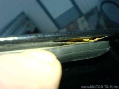

Mein Golf IV hatte rost am dach (pfalz (hoffe das ist richtig geschrieben))
und das bild hier vom golf 5 sagt eigentlich alles...
