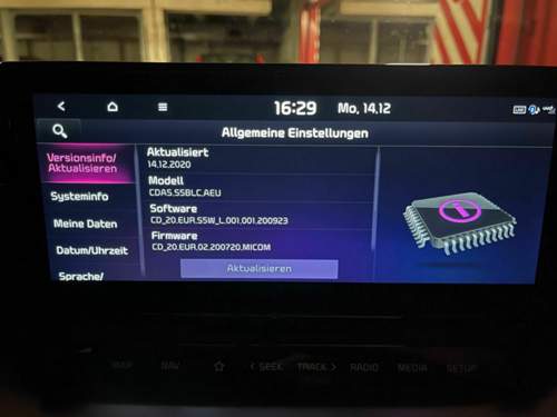

Habe die Woche meinen neuen Kia Xceed gekauft und bin mega Happy.
Beim einstellen ist mir folgendes Problem aufgefallen.
Alle Kia live Services gehen nicht ( Wetter, Verkehrslage usw. ) Im Benutzerhandbuch steht, dass ich über mein Smartphone einen Hotspot erstellen soll. Ich soll ins Setup und auf Daten/Netzwerk Einstellungen gehen dann auf Wifi —-> aber dieser Button fehlt. Es gibt nur UVO und Kia Live Button aber kein Wifi Button.
Habe schon dem Autohaus geschrieben aber bisher keine Antwort ...resettet habe ich auch schon ....UVO App funktioniert, aber die live Services ( wie Wetter ) gehen nicht ...wenn ich auf Wetter klicke, erscheint die Meldung „Verbindung zu Kia Live Service wird hergestellt“ und dann verschwindet die Meldung, ohne dass sich etwas tut.
Irgendwer die selben Probleme bzw. Rat ?!

Ursache dürfte sein, dass du noch die alte SW installiert hast und das Neue wegen Problemen von KIA blockiert wird, wie bei mir. Lies dir mal den Thread SW update durch, da gibt's schon 400 Beiträge zu dem Thema.

Glaube mal gelesen zu haben, wenn du unbedingt Wifi Nutzen willst die UVO Daten zu deaktivieren oder zu Löschen. Ansonsten läuft Kia Live bei mir einwandfrei mit der Neuen Software.

Nur mal zum Verständnis, die Kia Live Dienste funktionieren doch mit der im Auto befindlichen Sim-Karte. Einen Hotspot über das Smartphone zu betreiben ist doch nicht erforderlich. Ich habe auch die ältere Software und alles funktioniert bestens. Geht das nicht, wenn man jetzt ein neues Auto abholt? Bei der Übergabe im März habe ich mit dem Verkäufer alles aktiviert (keinen Hotspot) und seitdem passt alles.

SIM oder eSim, egal, auf jeden Fall im Auto vorhanden.
Ich erinnere mich irgendwo gelesen zu haben, dass wenn UVO aktiviert wird das denn die Möglichkeit der Wifi Verbindung nicht mehr funktioniert. Somit sollte dann auch der Button verschwinden.
Wie schon erwähnt wurde, in dem anderen Software thread haben mehrere von dem Problem schon berichtet und es auch behoben bekommen

Zur Beruhigung für den Themenstarter der Wifi Button fehlt in der neueren Softwareversion auch, jedenfalls bei mir.

Da hattest du anscheinend Glück. Wie du aus dem anderen Thread weisst, funktionierts bei mir mit der alten SW auch nicht und beide Händler sind ratlos und meinen dass dies erst mit der neuen lila SW funktionieren wird. Die Installation dieser wollen sie jedoch nicht machen, bevor diverse Mängel nicht behoben sind. Also bleibt nur warten auf den Nachfolger der lila Version oder Eigeninstallation auf eigenes Risiko.
Hier mal ein Bild da fehlt der Button auch...
