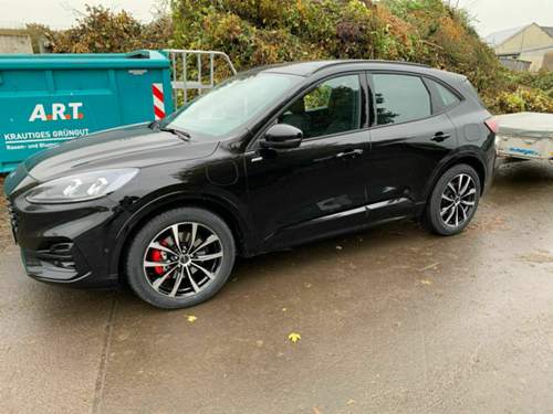

Bei mir ist folgende Felge dabei:
genau die wurde bei reifendirekt als einzige Möglichkeit für den Kuga Hybrid angeboten. Gefällt mir auch sehr gut. Für meinen Geschmack besser als die von Ford angebotene.
