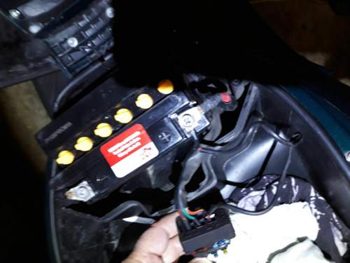

Ich habe da ein Problem mit meiner Aprilia SR125 Leonardo es befindet sich nur ein Plus kabel an der Batterie und das geht zum Magnetschalter aber von da aus geht keins zum Kabelbaum finde auch kein zweites kann mir einer sagen wo das zweite von der Batterie aus hingeht bitte genaue Beschreibung bin schon am verzweifeln da ich kein Strom auf den Kabelbaum bekomme

Ich kann dir gerne den Schaltplan per E Mail schicken. Da müsstest mir nur per PN eine E Mail Adresse schicken, dann scanne ich den morgen ein. Und ich kann dir auch morgen gerne ein paar Bilder davon machen. Habe einen zerlegten Leo da stehen. Und bei meinen beiden (den zerlegten und den Fahrbereiten) geht da nur ein Kabel weg
Schaltplan habe ich aber ich komme damit nicht richtig klar dann sag mir mal bitte wo der Rote kabel hin geht
Geht denn ein Kabel noch woanders hin als zum Magnetschalter und zum Anlasser
So, das hat mir jetzt keine Ruhe gelassen und habe jetzt bei meinem noch mal nachgesehen. Sorry, du hast recht. Vom Plus gehen zwei Kabel weg. Das dicke geht zum Relais, das dünnere geht zur 20A Sicherung. Ich habe paar Bilder mit dem Handy gemacht, ich muss aber erst kucken ob sie brauchbar sind, dann lade ich sie hoch

So, besonders gut sind sie nicht, aber man sieht wo das Kabel hingehen soll. Wie gesagt, bei Bedarf kann ich dir morgen gerne bessere Bilder machen

Danke habe den Fehler gerade gesehen habe das Kabel als Minus angesehen werde Morgen mal ausprobieren op das klabt danke für deine mühe
