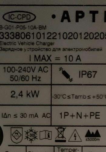

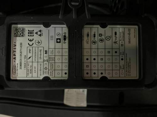

Ich lasse mir bei meinem Carport einfach eine auf 16A abgesicherte Standard Haushalt-Steckdose installieren, mehr als 3.7 kW gehen ja eh nicht rein. Über Nacht kann dann zu schön geplanten Niedertarifzeiten in ca. 3h geladen werden...
Ich meine das Schukonetzteil lässt keine 16A zu. Für 3.7kW brauchst du m.W. die 1-phasige Wallbox.
Vom Verkabelungsaufwand aber das gleiche, egal ob Schuko oder Wallbox.
Ah, ok... 4h sind auch ok. Will einfach sicher sein, dass das Haushaltstecker-Netzteil nicht limitiert wird.
