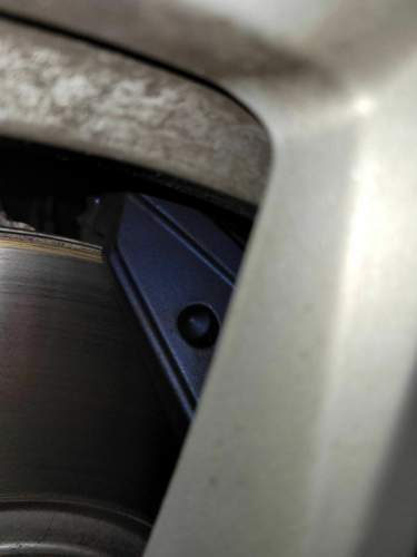

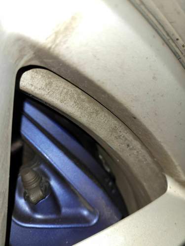

Ich habe da mal eine wichtige frage.
Wie schaut es eigentlicj aus ist es möglich auch ein g05 19 zoll felgen auf zuziehen wenn man m performance bremsen hat ?
Denn auf der bmw felgen seite lese ich das alle 19zöller nicht auf die g05er passen die m performance bremsen haben.
Oder verstehe ich da was falsch?
Wenns stimmt. kann mir jemand 19 zöller empfehlen die auf diese bremsen passen da ich lieber kleinere felgen mag statt grösser und breiter...
Danke im voraus

Die Sportbremsanlage hat bereits einen Durchmesser von 19 Zoll, dementsprechend müssen die Felgen größer sein, damit sie nicht gegen die Bremsanlage stoßen. Du wirst dich also zwischen kleinen Felgen und den M-Sportbremsen entscheiden müssen.
Die m bremsen sind ja schon drauf kann ja nicht einfach die bremssättel wechseln oder ?
Und was mich noch interessiert, wie sieht das mit den verschiedenen felgen grössen wieso kann man nicht wie bei anderen auto marken 4x die gleichen felgen haben? Warum diese sonder Regelung vorne anders wie hinteren?

Kannst du schon, bei Felgen bis 19 Zoll. Ab 20 Zoll montiert BMW dir ab Werk vorne und hinten unterschiedliche Felgenbreiten. Warum? Das weiß niemand so genau.
Du kannst aber natürlich selbst die (gleich großen) Felgen deiner Wahl montieren (bei der Sportbremse müssen diese aus logischen Gründen größer als 19 Zoll sein) - oder du lässt das mit der Sportbremse und nimmst die (gleich großen) 18- oder 19-Zoll-Serienfelgen.
M Bremsanlage und 19 Zoll geht. So steht es in meinem CoC!
Die Basisfelgen beim M-Sportpaket, welches die M-Bremse enthält, sind 19''.
Das heißt natürlich nicht, dass alle BMW 19'' Felgen auch passen. Auch bei OIM Felgen würde ich da explizit danach schauen.

Ja, in DE ist die Basisfelge im M Paket 20" groß.
Und ja, auf der M-Sportbremse passen 19" (zb BMW 735 ferricgrey)
Ich würde einfach mal zum Reifenhändler gehen und mich beraten lassen. Mit Eintragung kannst Du alles fahren was passt.
Also beraten lassen , wenn möglich 19 Zoll montieren mit Rundum 265/50R19 und glücklich sein.
Ansonsten rundum 20 ZOll in einer anderen Größe, das wird definitiv gehen, notfalls mit Eintragung beim TÜV.
