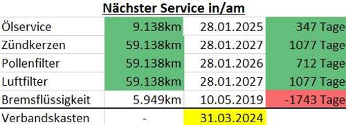

Hier nochmal der gekaufte Ölfilter, 1:1 identisch mit dem alten:
