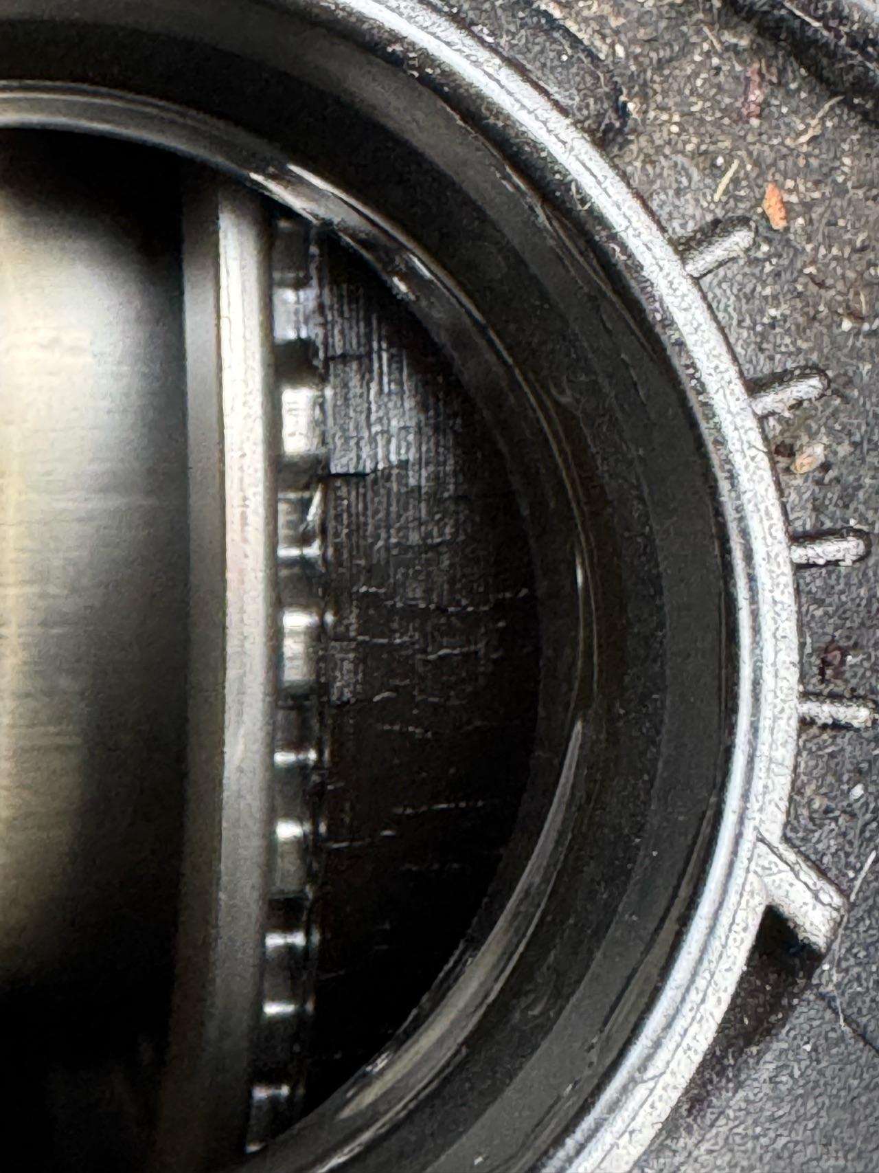

Nun haben wir im Jahr 2021 einen corsa f gekauft.
Bei der Meisterwerkstatt wo wir kleinere Reparaturen machen lassen wurde uns gesagt, das die auch nun Inspektion von Opel Fzg machen dürfen etc.
Nun mit 56.000 km wurde bei der Inspektion festgestellt, das der Zahnriemen porös ist.
Der Zahnriemen ist im Öl also schwimmt da drin. Früher erzählte man in der Lehrer niemals ein Zahnriemen mit öligen Hände anfassen, nun liegt der komplett im Öl naja.
Soweit so gut. Der Opelhändler sagt nun, es wird keine Kulanz gegeben da ich nicht bei Opel die Inspektion gemacht habe.
Ok eine Meisterwerkstatt ist nicht gut genug.
Es ärgert und so sehr das nun teures Geld ausgeben müssen und die Angst hochkocht, in 50.000 wird das wieder sein.
Gibt es Erfahrungen dazu? Ist das ein Einzelfall oder ein bekanntes Problem?

Manchmal löst er sich vorzeitig auf. Ölwechselintervalle sind einzuhalten und Öl mit der vorgeschriebenen aktuellen Norm zu verwenden. Je nach Zustand hat sich der Abrieb in der Ölwanne usw. verteilt.
Sofort wechseln und Öl spülen und wechseln. Zahnriemen im Öl, was habt ihr erwartet...
Übrigens kann man selber von oben in den Öldeckel schauen und sieht den Riemen. Beim FOH gibt es dafür eine Lehre. Ist der Riemen zu breit, also aufgequollen, muss er raus.
Und ihr fahrt keinen Opel mehr, sondern nen PSA Stellantis... Selbst da mit allen Wartungen wird es keine Kulanz geben.
Das Zahnriemen Prüfwerkzeug gibt es ab unter 10 € im Netz.

Wenn der Riemen sichtbar porös ist, erübrigt sich jede weitere Prüfung.
Natürlich gibt es selbst bei PSA noch Kulanz. Die Höhe hängt davon ab was der Kulanzrechner ausspuckt. Grundvoraussetzung ist aber Servicetreue, die aber beim Threadersteller nicht mehr gegeben ist.
Eine interessante Frage dürfte sein: Wie erfährt die freie Werkstatt von Änderungen bei den Ölvorgaben?
Ich würde an Stelle des TE auch nachprüfen welches Motoröl bei den bisherigen Wartungen verwendet wurde und ob dieses zum jeweilingen Zeitpunkt noch eine Freigabe hatte.
Und bei der Gelegenheit auch Untere Ölwanne abbauen und Sieb reinigen.

Hallo danke für die Antworten, die Meisterwerkstatt hat Zugang zu den benötigten Daten.
Bei der ersten Inspektion wurde soweit ich weiß wie es sein soll nur Motoröl und Filter gemacht.
Wenn der Riemen porös ist dann hilft nix mehr.
Der Meister meinte gestern das in den Corsa für den Zahnriemen ein Öl von Fiat rein kommt. Bei Renault explizit speziell ein für Renault.

Es gehört kein Öl von Fiat rein, sondern das 0W-20 mit der PSA Norm B71 2010.
Wäre das Auto bei Opel gewartet worden, dann hätte Opel (Stand heute) die Kosten für den Zahnriemen übernommen.

Das ist absoluter Quatsch. Fiat hatte mit der Entwicklung des EB Motors nichts zu tun. Renault gehört nicht mal zum Stellantis Konzern.
Der Meister meinte
Als Meister müsste er wissen das er die aktuell vorgeschriebene Norm in Erfahrung bringen muss. ;)
Im übrigen sollte der gesamte Ölkreislauf geprüft und ggf gereinigt werden. Schlimmsten Falls kann es nicht nur zu teuren Folgeschäden kommen sondern sogar zu sicherheitsrelevanten Problemen mit der Bremskraftunterstützung. Aber das wird der Meister schon wissen.... :D
