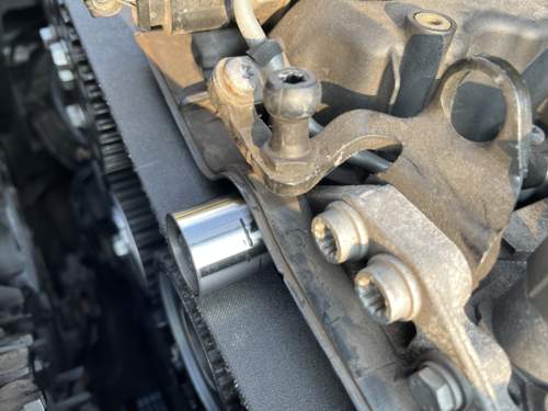

Hallo Leute,
habe letztes Jahr den Zahmriemen inkl. aller Rollen, Pumpen etc. erneuern lassen.
Da ungewohnte Geräusche knapp vor dem Stillstand im Leerlaufkamen, habe ich die Abdeckung des Zahnriemens demontiert und dabei bemerkt, dass die Spannrolle sich leicht verstellt hatte, sodass diese zu stramm war.
Was mir eigentlich auffiel, war, dass die obere Umlenkrolle (markiert in rot) schwarze Streifen auf Metallfläche hatte.
Leider habe ich kein Bild mit den Streifen, sondern nur Eines angehängt, um die genaue Umlenkrolle zu zeigen.
Ich werde versuchen ein Bild mit den Streifen hochzuladen.
Habt Ihr vlt. eine Idee woher der schwarze Streifen stammen könnte?

Zahnnriemen durch zu hohe Spannung zu heiß geworden......Gummiabrieb
Eine Spannrolle verstellt sich nicht von alleine ..... Ursache ermitteln und abstellen.
Wie gesagt, die Spannrolle wurde ursprünglich richtig angespannt. Anscheinend aber nicht fest genug verschraubt, sodass die Spannung sich verstellt hat. Habe letztens dann die Spannung wieder so einstellen lassen, dass der Zeiger in der Nut ist.

Drehmoment und Gradzahl der Weiterdrehung sind vorgegeben. Wieviel braucht er denn? (45 Nm + 45° oder 45Nm + 90° oder noch was anderes?)
Es kann auch sein, dass der Stehbolzen im Alublock lose ist oder das Gewinde marode ist. Wenn die Spannung sich verstellt, dann ja wohl auf lose. Das was du erzählst kann so nicht sein.

Wie sieht denn das Innere des Schutzgehäuses (inkl. Deckel) an der Position der Spannrolle aus?
Wenn sich diese gelöst hat und nach oben gedrückt wurde, hat sie vielleicht am Plastikgehäuse geschliffen.
Das müsste man dann dort sehen können.
Der Riemenrücken sieht ja eigentlich ganz ok aus. Verschleissspuren sehe ich dort nicht.
Die Abdeckung hatte ich auch in Verdacht. Diese sah aber sauber aus, keine Schleifspuren oä.
Ich habe mit meinen Fingernägeln die Streifen abgekratzt und werde das beobachten. Bemerkbar durch unruhigen Lauf etc. gibt es ja nicht. Von daher mache ich mir vorerst keine große Gedanken.
