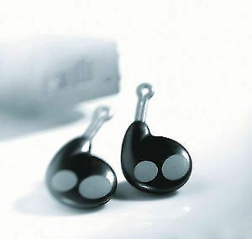

hallo und danke xy_freising (komme auch aus der gegend :-))
die fernbedienung wurde von vw nachgerüstet (funksender wie auf dem angehängten bild), und die zv war soweit ich weiss ab werk drin. ich meine er ist eine "ocean" (oder pacific?!) edition (3-türer). die blinker blinken rundherum beim abschliessen zweimal und beim aufschliessen einmal. das mit der tür-offen-anzeige werde ich mal prüfen.
vielleicht hat ein vorbesitzer die nach 30 sekunden abschliessfunktion ja aus dem steuergerät kodieren lassen? dürfte ja wie autolock und die anderen komfortfunktionen aktivier und deaktivierbar sein, oder? nur welche funktion/ welcher kanal?
mfg prize
Nachrüstfunkfernbedienung VW
Bei einer nachgerüsteten VORTEX-FFB gibt es diese Funktion meineswissens nicht, da die nachgerüstete FFB von der Funktion her nur auf die zwei Leitungen zugreift die auch bei Schlüsselbetätigung verwendet werden.
Es gibt scheinbar Nachrüst-FFB inzwischen die diese Funktion durch weitere anzuschließende Kabel auch können, die Vortex meineswissens aber nicht.
Mit Kodierung vom Steuergerät hat das (bei einer nachgerüsteten FFB) nichts zu tun.
