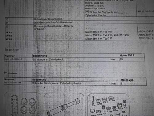

Wechselst du die selber? Wenn ja dann solltest du auf das exakt vorgegebene Drehmoment achten, ansonsten kann dein Motor unrund laufen, da die Kerzen an das Einspritzbild angepasst sind!
Habe im EPC geschaut beide oben genannten Nummern passen zu deinem Motor, das sind die von Bosch die ich selber mal gefunden habe: https://www.ebay.de/.../363461515239?...
Aber frag wegen dem Drehmoment am besten bei Mercedes nach, die 23NM in der Beschreibung kommen zwar glaube hin bin mir aber nicht ganz sicher.
Mache die Morgen bei einem M256 da bekommen die zum Beispiel nur 15NM!
Beim den Achtzylindern (Motor 177 und 178) sind es nach WIS 22 Nm.
