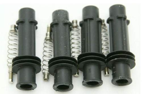

Wie kann eine Zündspule nach 3 Jahren so aussehen ?
Irgendwie muss doch da Feuchtigkeit hingekommen sein ??? (ohne Motorwäsche) wie mir bekannt ist .
Beim vergrößern kann man sehen das da Wasser gewesen sein muss.
Abdeckung usw. ist alles ordnungsgemäß vorhanden .

Der Motorraum beim Corsa e ist ja nicht großartig geschützt. Da sieht mein GLK nach 6 Jahren besser aus.
Das wird auch der Grund sein warum die Zündspulen öfter defekt sind. Das werde ich mir mal ansehen.

Es gibt ja zum Glück einen Reparatursatz bestehend aus den Zitzen und Federn.
Meine der kostet um 10-15€.
Was für ein Reparatursatz? Ich könnte mit vorstellen das man eine Hitzebeständige Dichtung um die Zündspule legt und schon hält die.

Um welchen Motor handelt es sich?
Themenstarteram 11. Juli 2018 um 15:10
1,4 90ps
DIESER Reparatursatz. Beim Preis habe ich allerdings falsch gelegen. Liegt im Netz bei etwa 35€.
Wenn das nach 3 Jahren schon so aussieht, wird der mal beim Händler eine Motorwäsche bekommen haben. Und je nachdem welchen Reiniger man nimmt kann man die Uhr danach stellen wann das im Eimer ist.
Eigentlich müsste man bei diesen Motoren nach der Motorwäsche das Modul rausnehmen und alles vernünftig mit Druckluft ausblasen.

Das müssen wir nicht verstehen, aber Chef's und Verkäufer stehen darauf wenn der Motorraum schön gewienert ist...
Gehört bei vielen Aufbereitern zum Alltag.
