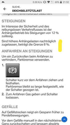

In der BA wird allerdings (bis 8%) auch suggeriert, das höhere Lasten möglich sind. Siehe Anhang. (Für Motortuning steht sowas ja eher nicht in der Anleitung ;) ) Für den Preis und unter Beachtung der weiteren max. Gewichte halte ich das aber dann doch auch für eher uninteressant (für mich).
Ja da schau her! Muss ich mich doch eines besseren belehren lassen. ;)
Jetzt bleibt nur noch eine Frage. Wenn es sogar in der BA steht, braucht es dann wirklich das Gutachten einer externen Firma für 500€? Nicht das am Ende der Tüv das auch so machen kann, oder ein Stück Papier von BMW auch reicht.
Da würde ich mich noch schlau machen.
