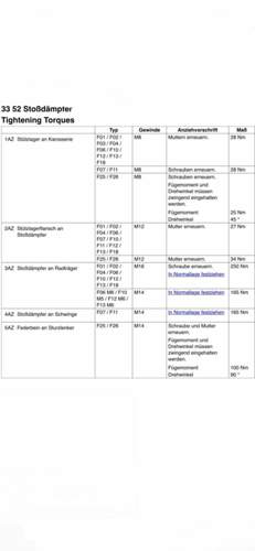

Ahoi,
hier mal eine Anleitung:
http://cloud.directupload.net/8PdD
http://cloud.directupload.net/8PdE
Man sollte aber schon aufpassen und sicher sein, das man alles selbst hinbekommt. Freie Werkstätten bekommen so etwas auch für wenig Geld hin!
Viele Grüße - Stefan

Ahoi,
das ist die Anleitung aus Rheingold (quasi Werkstatthandbuch). Da ich es in der Praxis bisher nicht bei meinem Wagen machen musste, weiß ich nicht, ob es 'vernünftig' ohne Rheingold geht.
...hier im Forum hat Kanne66 eine gute Anleitung dazu geschrieben (http://www.motor-talk.de/forum/luft-balg-f1x-doku-t5545669.html)
