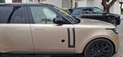

Das Auto wurde äußerlich hinten rechts am Kofferraumdeckel beschädigt, dort wurden 3 Schnitte über der Rückleuchte angebracht, des weiteren war der Türgriff der hinteren Tür auf der Fahrerseite als einziger noch ausgefahren.
Im Kofferraum waren beide Seitenverkleidungen lose, im Innenraum lag ein kleines Steuergerät mit 4 Antennenanschlüssen, und der Hauptbildschirm war lose und seitdem ohne Funktion.

Wer von Euch weiß was der Einschnitt am Heck für einen Sinn hat?

Zu den Schnitten da wird irgendwas hinter sein wo Sie dran wollten zum öffnen,Fahren what ever.

Durch den Schnitt sind sie wohl an den Öffnungsmechanismus des Deckels gekommen bzw an die ZV.

Naja, der Schnitt ist ja nur dreiseitig und nicht so, das man da irgendwie drankommt... :-(
Für einen Draht oder Haken reicht das locker. Bisschen rustikale Mathode. Irgendwas wird wohl da in der Nähe sein.
Frag mal den Händler, ob er dir ein Röntgenbild/Teileansicht/Explosionszeichnung von dem Bereich zeigen kann.

Zu dem Schnitt an der Heckklappe: könnte es sein, dass sich dort eine Antenne befindet? Zum Beispiel für den Datenfunk im Falle eines Diebstahls?

Das Thema Loch rechts am Kofferraum gibt es zumindest im englischsprachigen Raum oft.

Verrückt, wenn man dem Text folgt, ist da ein Kabel, welches getrennt dazu führt, dass die Alarmanlage deaktiviert und die Türen geöffnet werden können. Das kann’s doch fast nicht geben…
Aus was ist die Heckklappe? Aluminium?

danke für die Links, der letzte zum RRSport-Forum beschreibt exakt den Ablauf meines Diebstahls.. :-(

Nein, die Heckklappe ist aus nem Kunststoffkompostit, ähnlich Alu-Dibond
