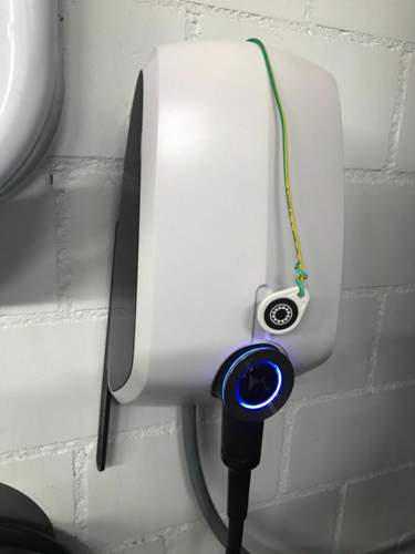

So sieht es bei mir seit letzter Woche Donnerstag aus :).
Wallbox wurde montiert = eine feine Geschichte :)
Vor allem durchaus eine Investition in die Zukunft.

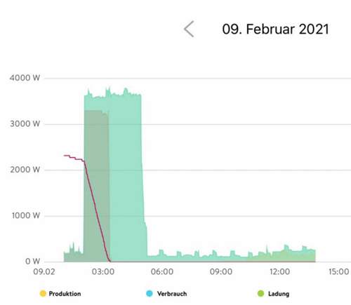

Habe eine Wallbox KC-P30 von KeContact installiert und auf 13,2 kW eingestellt, wobei die Aufladung im DS 7 auf 7,4 kW begrenzt wird. Bei voller Entladung brauche ich etwas über 4 h für eine Vollladung.

Also mit Verlaub, Deine Wallbox wird vermutlich nicht mit 7,4 KW den DS7 laden, denn dann dürfte die Ladezeit nur knapp 2 Stunden betragen. Der Transformator im DS7 liefert seine 7,4 KW nur, wenn die Stromstärke 32A beträgt, d.h. bei einem Drehstromanschluss würde das einer maximalen Leistung von 22KW entsprechen...

lt. Heise
Zum Paket gehört eine Lithium-Ionen-Batterie mit einer Bruttokapazität von 13,2 kWh. Sie kann auf mehrere Arten geladen werden, wobei sie die maximale Ladeleistung von 7,4 kW in Deutschland nicht nutzen kann. Geladen werden kann nur einphasig, über die Schieflast sind hierzulande nur 20 Ampere möglich. Bei 4,6 kW ist hier also das Maximum erreicht. Das mitgereichte Ladegerät für die 240-Volt-Steckdose lässt nur 1,8 kW zu. Damit dauert es rund 7 Stunden, bis die leere Batterie im DS 7 E-Tense wieder voll ist.
