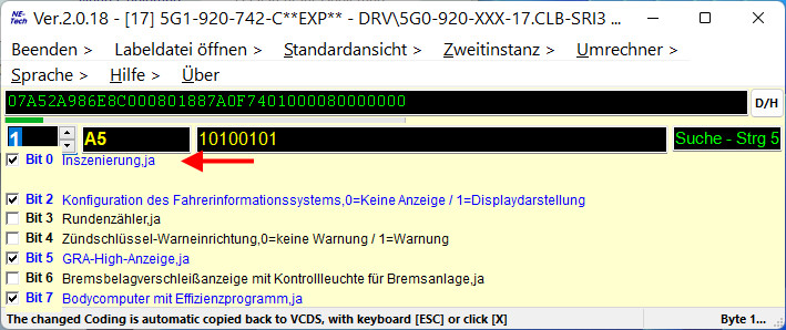

Alle Codierungen laufen über die Anpasskanäle vom Informationselektronik Steuergerät 5F.
Die nachfolgenden Codierungen wirken sich erst aus, wenn der FEC Code 60400 wie oben gezeigt eingespielt ist.
LeistungsmonitorLeistungsmonitor Leistungsmonitor LaptimerLeistungsmonitor Laptimer
Geboten werden zeitgeich 3 Werte von Leistung in kW, Beschleunigung g, Ladedruck in bar und Kühlmitteltemperatur in °C
In der zweiten Ansicht wird ein Laptimer zur Ermittlung von Rundezeiten geboten.
STG 5F 5NA035020B Anpassung, Car_Function_Adaptions_Gen2-menu_display_SportHMI
STG 5F 5NA035020B Anpassung, Car_Function_Adaptions_Gen2-menu_display_SportHMI_over_threshold_high
STG 5F 5NA035020B mit Suchbegriff SportHMI eintellungen filtern lassenSTG 5F 5NA035020B mit Suchbegriff SportHMI eintellungen filtern lassen
STG 5F 5NA035020B Anpassung, Car_Function_Adaptions_Gen2-menu_display_SportHMISTG 5F 5NA035020B Anpassung, Car_Function_Adaptions_Gen2-menu_display_SportHMI
STG 5F 5NA035020B Anpassung, Car_Function_Adaptions_Gen2-menu_display_SportHMI_over_threshold_highSTG 5F 5NA035020B Anpassung, Car_Function_Adaptions_Gen2-menu_display_SportHMI_over_threshold_high

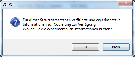

Zum Anlernen per VCDS geht man in das Steuergerät 18
Öffnet die Grundeinstellungen
Wählt die Funktion Fernbedienung anlernen
Klickt auf den Start Knopf
und drückt auf den OFF Knopf der Fernbedienung und hält ihn gedrückt.
Wenn der Text Abgeschlossen erscheint, ist das Anlernen beendet.

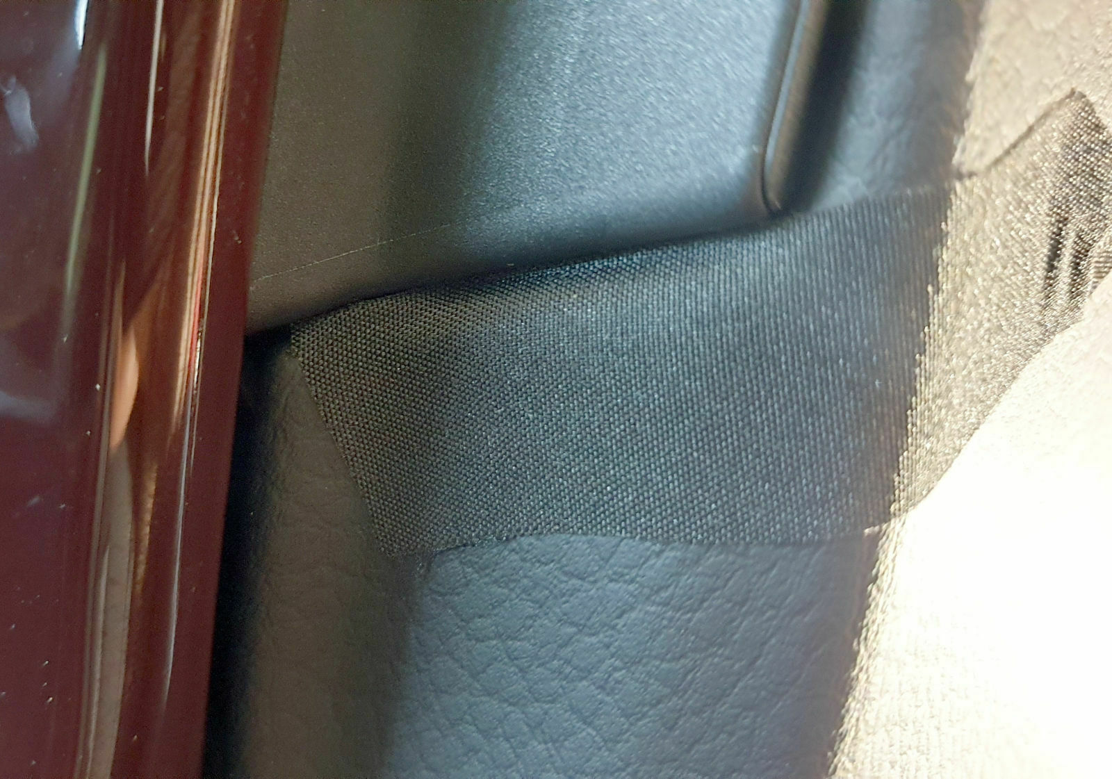

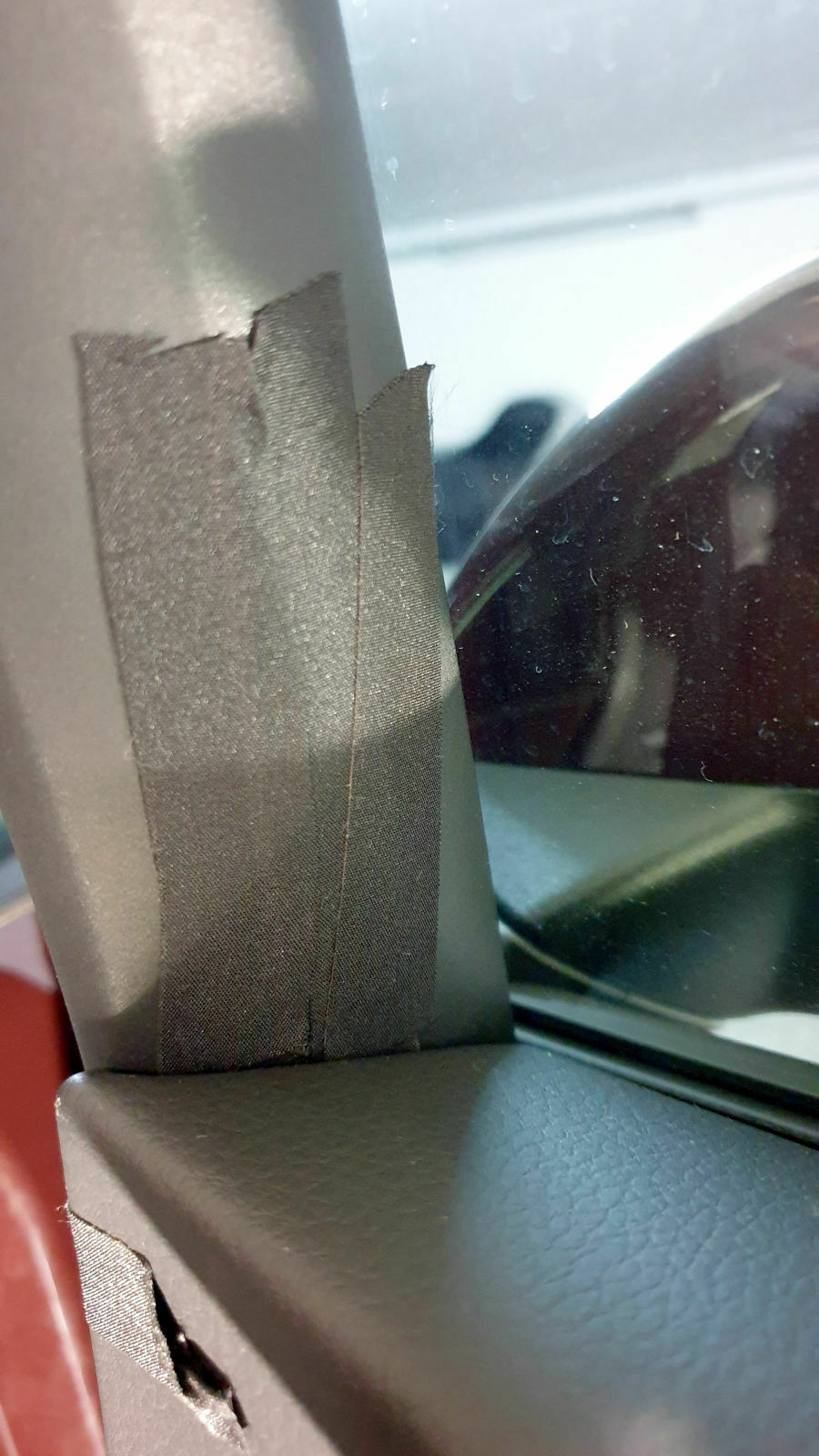

Um ein Verkratzen des Lackes zu vermeiden, klebt man z.B. einen streifen Malerband unter die Leiste, wo man einen Kunststoffhebel ansetzt.
Hebel ganz am ende der Tür unter Fensterschachleiste ansetzen, abheben, dann Stück für Stück untergreifen und nach Oben ziehenHebel ganz am ende der Tür unter Fensterschachleiste ansetzen, abheben, dann Stück für Stück untergreifen und nach Oben ziehen
Die Leiste sitzt schon recht stramm. Hat man aber erst mal die Leiste 5mm angehoben, geht es immer leichter, den Rest anzuheben.
Ansatzpunkt zum Hebeln der FensterschachtleisteAnsatzpunkt zum Hebeln der Fensterschachtleiste
Aber auf keinen Fall nur vom Rand die ganze Leiste abheben, sondern mit den Fingern in Richtung Ende untergreifen und mit dem geringsten nötigen Kraftaufwand hebeln, sonst verbiegt sich die Leiste, die einen Metallkern hat udn müsste wieder gerichtet werden, wenn man die Leisten wiederverwerten oder verkaufen will.

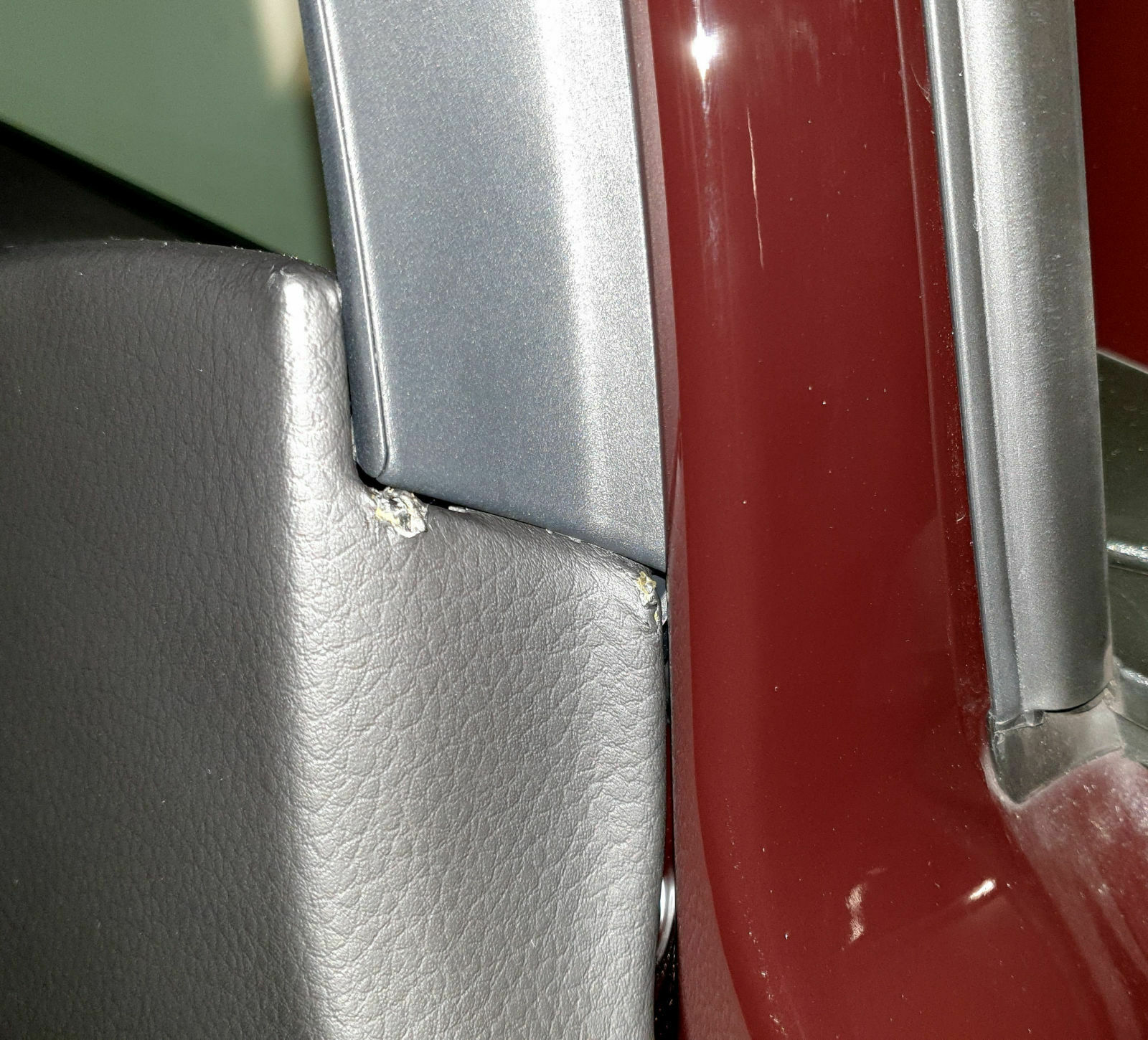

Die Golf 8 Leisten passen zwar von der Länge her genau aber die Dichtleiste zwischen den zwei Fensterscheiben verläuft etwas anders. Daher empfiehlt es sich beide Leisten wenige mm nach vorne versetzt einzubauen.
Anschluss der leiste zwischen den fenstern nicht pefektAnschluss der leiste zwischen den fenstern nicht pefektAbschluss an Tür hinten mit LückeAbschluss an Tür hinten mit Lücke
Die Spaltbreite zwischen den Türen sollte dabei wie gehabt erhalten bleiben.
Spalt zwischen den Türen, vordertür hängt etwasSpalt zwischen den Türen, vordertür hängt etwas

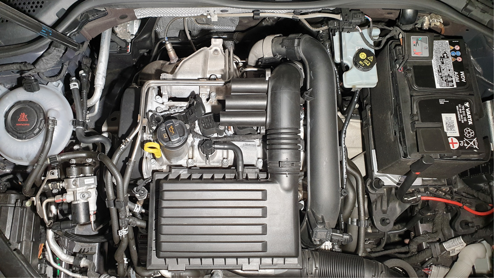

Motivation
Wenn man die Motorhaube öffnet, sieht das Leitungsgewusel über dem 1.4 TSI Motor nicht so schön aus. Die Motorabdeckung bei diesem Motor hat nur noch der GTE. Aber zum Glück lässt die sich nachrüsten. Die ist identisch für den 1.4 TGI den ich habe.
Ansicht 1.4 TSI Motor ohne MotorabdeckungAnsicht 1.4 TSI Motor ohne MotorabdeckungAnsicht 1.4 TSI Motor mit MotorabdeckungAnsicht 1.4 TSI Motor mit Motorabdeckung
Benötigte Teile
Motorabdeckung: 04E 103 925 F oder 04E 103 825 H
Halter: 04E 103 932 E
Innensechsrund-Linsenschraube M6X16 (nicht notwendig): N 10451408
Motorabdeckung 04E103825H, Halter 04E103932EMotorabdeckung 04E103825H, Halter 04E103932EDeckel von unten mit aufgestecktem HalterDeckel von unten mit aufgestecktem Halter
Einbau
Vorhandene M6 Schraube im Eck abnehmen
Halter mit zugehöriger Schraube befestigen
Halter 04E103932E im Eck angebautHalter 04E103932E im Eck angebautHalter 04E103932E angebaut, Detailansicht linksHalter 04E103932E angebaut, Detailansicht linksHalter 04E103932E angebaut, Detailansicht rechtsHalter 04E103932E angebaut, Detailansicht rechts
Abdeckung aufsetzen
Damit die Stege auch richtig sitzen, reicht es nicht die bloß anzulehnen oder leicht einzuführen. Die muss man schon mit etwas Kraftaufwand eindrücken.
Bohrungen zum einhängen der AbdeckungBohrungen zum einhängen der Abdeckung
Kleinere Problemchen und deren Lösung
Wie man sieht, verlaufen die Leitungen zu eng an der Abdeckung.
Abdeckung verläuft zu knapp am RohrAbdeckung verläuft zu knapp am Rohr
Daher habe ich da mit einem Cuttermesser etwas Platz geschaffen, was recht leicht geht, da das Material nicht zu dick und allzu hart ist.
Ausschnitt vergrössertAusschnitt vergrössert
Nach dem ich die recht stramm sitzende Abdeckung 3 mal abgenommen hatte, hat sich der Gummi, der sich in dem Kugelzapfen verankert, von der Mulde in der Abdeckung gelöst. Mir ist dabei aufgefallen, dass der Kunststoff eingerissen ist.
Riss nach 3 mal abziehen, Abhilfe: Gummi 07C133588P leicht fettenRiss nach 3 mal abziehen, Abhilfe: Gummi 07C133588P leicht fetten
Damit Euch das nicht passiert, empfehle ich die Gummikugelschale leicht einzufetten. Auch die zwei Stege, die in die Bohrung gedrückt werden, gleiten nur schwer. Ein wenig Fett hilft auch da und dann lässt sich die Abdeckung viel leichter abnehmen.
Bei der Abdeckung 04E 103 925 F ist ein Gummiring nötig, der um die überdeckte Leitung gezogen wird, um die zu schützen. Den Ring bekommt man nicht einzeln, meine aber, dass der auch nicht zwingend nötigt ist. Bei 04E 103 825 H ist keiner vorgesehen, da der Kunststoff die Leitung nicht einschalt.
Betrieb
Der Betrieb ist unauffällig. Die Abdeckung wird aber gut warm. Vermutlich wird die Luftzirkulation etwas beeinträchtigt, die Bauteile der Einspritzung sollten das aber abhaben können, tun sie beim GTE auch.

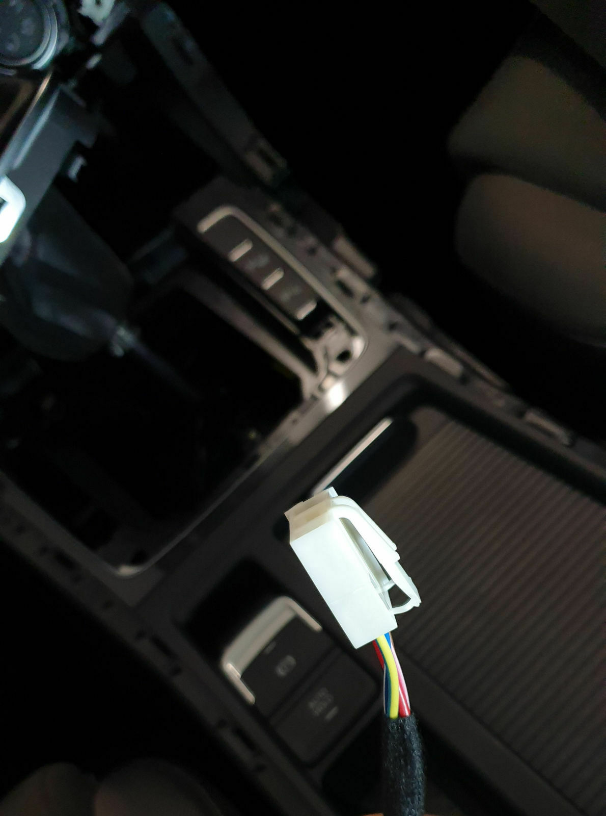

Zur Bedienung einiger Nachrüstungen (elektrische Heckklappe, Garagentorfernbedienung), wurden in der Mittelkonsole unbelegte Tasten verwendet. Um die Funktionen erkennen und einfach bedienen zu können, kann man eine Lasergravur von Tastenkappen ausführen lassen.
Bevor man soweit ist, muss man die Schalterleisten austauchen gegen solche, wo der Schalter belegt und hinterleuchtet ist. Die Tastenkappen haben dann natürlich ein Icon, dass nicht zur gewünschten Funktion passt. Daher muss man von der alten Schalterleiste die schwarze Kappe abziehen, zur Lasergravur einsenden, eine Abbildung mitsenden die zu gravieren ist und nach dem Rückversand die Kappen austauschen. Meine Gravuren hat GC-Performance aus Radolfzell am Bodensee mit viel Engagement und Leidenschaft ausgeführt.
Bei mir war auf der rechten Schalterleiste in der Mittelkonsole nur der Auto-Start\Stopp Schalter belegt (5G1927137T) und rechts die unteren zwei Tasten für die Parkhilfe und Rückfahrkamera (5G1927238F).
Für links gibt es die Leiste wo oben der Mode Knopf für das Fahrprofil ist und unten, um ESP abzuschalten.
Die rechte Leiste kann oben einen SET Knopf zum referenzieren des passiven Reifendruckkontrollsystems enthalten.
Alle Funktionen (Mode, ESP, SET), sofern das Fahrzeug die unterstütz, sind auch über das Discover System über Menüs zu bedienen.
Von den Schalterleisten gibt es zwei Bautypen, die von außen zwar gleich aussehen, passen und funktionsgleich sind, auch gleich wertig gebaut aber völlig anders konstruiert sind. Da lassen sich weder die Tastenkappen, Platinen noch sonst was gegeneinander tauschen. Die einen stammen aus China, die anderen aus der Ukraine, auch am weißen Aufkleber zu erkennen. Die Schalterleisten die alle Tasten belegt haben sind:
Teilenummern
5G1927238E - rechte Schalterleiste aus UA
5G1927137P - linke Schalterleiste aus UA
Die Chinesischen könnt Ihr, da man die Kappen und auch die Platinen nicht tauschen kann, vergessen. Deren LEDs haben zudem eine minimal andere Farbtemperatur (etwas gelblicher).
(5GG927238E - rechte Schalterleiste aus CN
5GG927137P - linke Schalterleiste aus CN)
Was aber gehen würde wäre die Patinen der Leisten die aus einem Land kommen zu tauschen. Das kann z.B. interessant sein, wenn man keine rechte Leiste aus UA mit 3 Belegungen bekommt. Indem Fall wäre die Platine und der Blindkappenträger zu tauschen, da der bei unbelegten Tasten nicht gleitet, schwarz ist (Licht nicht reflektiert und durchlässt) und auch keine Öffnung für die LED-Hinterleuchtung hat.
Die Platine muss dann um 180° gedreht eingesetzt werden. Bei der Leiste links, sitzt der Steckverbinder unten, bei der Leiste rechts oben.

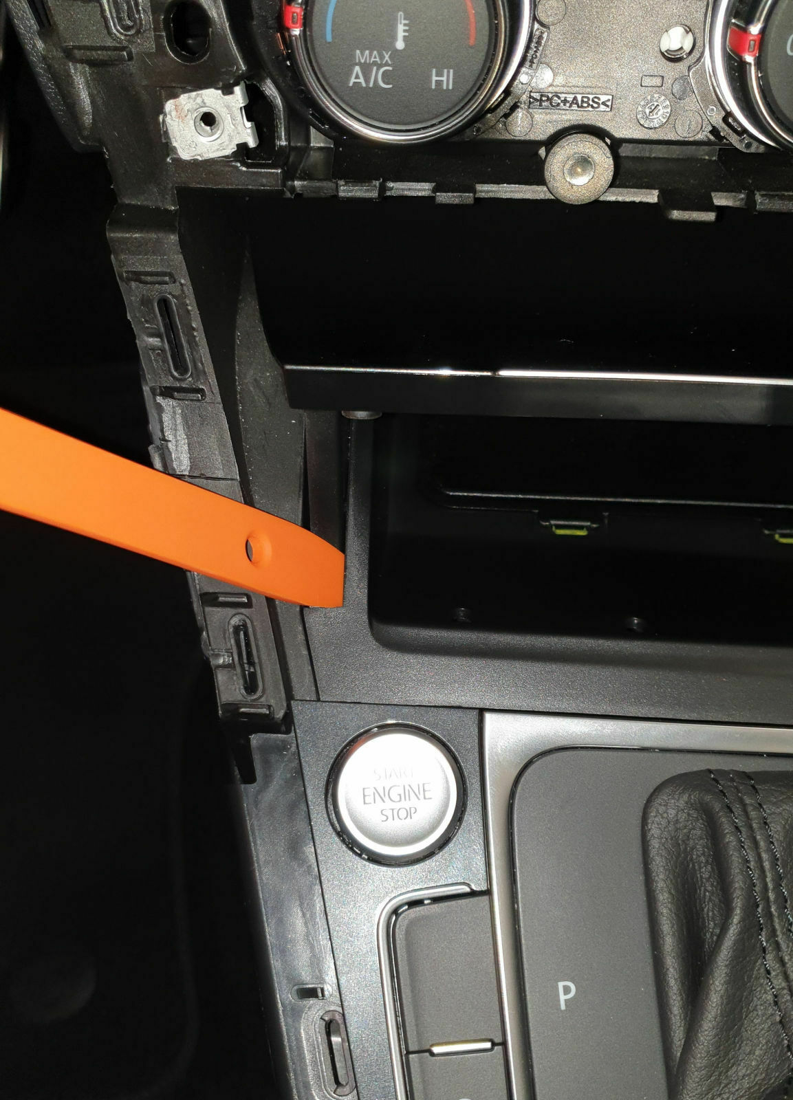

Aus- und Einbau der Schalterleisten
Der Ausbau der Leisten geht Werkzeuglos. Man klippst zunächst die Blende um den Schalthebel beginnend vor der hochgeklappten Ablageblende mit den Fingern nach oben und tastet sich nach hinten durch.
Als nächstes muss die schwarze Blende unten ausgeklippst werden. Das geht am Besten in dem man an der Seite links beginnt. Die Leiste sitzt sehr stramm. Nach fest kommt ab. Daher nicht nach oben zu sehr biegen, sondern Druck an der Kante und Rand zum nächstgelegenen Klipp ausüben.
Blende um Schaltkulisse abnehmenBlende um Schaltkulisse abnehmen
Die Schalterleisten kann man von Unten rausdrücken und den Steckverbinder nach Betätigen der Verriegelungsnase abziehen.
Der Einbau geht entsprechend in umgekehrter Reihenfolge.

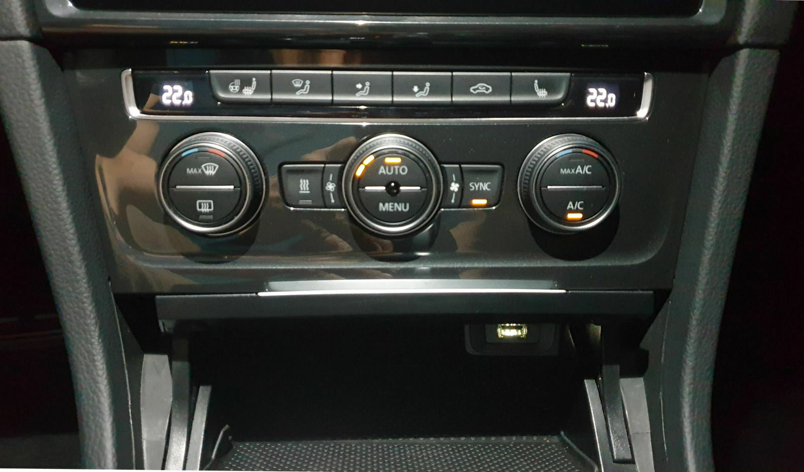

Design der Icons erstellen
Die Icons sollen Aussagekräftig sein und zu den anderen passen. Die dürfen nicht zu verschnörkelt sein. Weniger ist hier mehr. Die Funktion muss schon bei einem flüchtigen Blick erkennbar sein ohne Verwechslungsgefahr. Man kann nach Variationen auf Google suchen, um schon mal einen Anhaltpunkt zu haben, wie man das umsetzen kann. Übliche Metapher sind wegen der Wiederkennung vorzuziehen.
Dann sollten Proportionen und Liniendicken zu den Bestehenden passen. Hilfreich ist es ein Foto von den Leisten zu erstellen und die Entwürfe darin zu integrieren, damit man schon mal einen Eindruck davon gewinnt, wie es rauskommt.
Schaltkulisse mit leeren TastenSchaltkulisse mit leeren Tasten
Um die Designs zu erstellen, habe ich einen Font Editor verwendet (FontForge, ist kostenlose und sehr mächtig), mit dem sich Vektorgrafiken erstellen lassen.
Das Ergebnis lässt sich in viele Formate exportieren.
In paint.net habe ich das Foto reingeladen und die Icons.
Fontforge Vektorbasierte SchriftbearbeitungFontforge Vektorbasierte Schriftbearbeitung
Vom Foto habe ich einen Farbwert einer Taste abgenommen und auf das Icon übertragen, mit dem Zauberstab die Linienzüge selektiert, kopiert und dann über das Foto eingefügt und die Größe angepasst. Das kann man dann fast nicht mehr erkennen, dass es retuschiert ist. Das gibt einen recht guten Eindruck wie es rauskommt. Von diesen Entwürfen hat es keiner in die Endrunde geschaft.
Entwurf schön aber zu verschnörkeltEntwurf schön aber zu verschnörkeltEntwurf schon besser, gliedert sich aber nicht so gut einEntwurf schon besser, gliedert sich aber nicht so gut einEntwurf noch nicht ganz ausgearbeitet und noch nicht so gefälligEntwurf noch nicht ganz ausgearbeitet und noch nicht so gefällig
Wenn man sich dann für eine Entwurf entschieden hat, sendet man den mit den Kappen zu einem der eine Anlage zum Gravieren hat und bespricht Details zur Ausführung (Breite - 7mm rechts, 9mm links, Positionierung - mittig, wo welches Icon drauf soll, Liniendicken die der Laser produziert - möglichst fokussiert, damit die Linien nicht angedickt werden).
1-Aus Garage fahren1-Aus Garage fahren2-In Garage Einfahren2-In Garage Einfahren3-Heckklappenöffnung3-Heckklappenöffnung
Bei der Lasergravur wird der schwarze Lack durch wegschmelzen abgetragen. Dabei spritz das geschmolzene Material über die Kappe, die danach gereinigt werden muss. Die freigelegte Fläche ist etwas gelblich und lässt nicht so viel Licht durch. Mit einem Kunststoffreiniger lässt sich das mildern. Rubbelt man dabei zu viel, wird die Oberfläche glänzend und sieht abgegriffen aus.
Der gelbliche Kunststoff lässt sich kompensieren, indem man die Vorwiderstände der LEDs verringert, wenn man es perfekter haben will. Man kann es aber auch so lassen.
Fertig gelasert
Tastenkappen gelasertTastenkappen gelasertTastenkappen aufgesetztTastenkappen aufgesetzt
LED-Vorwiderstände anpassen
Bei der linken Leiste kann man die Widerstände 1,6 kOhm gegen 1,3 kOhm und 1,3 auf 1,0 kOhm getauscht und rechts 1,3 gegen 1,0 kOhm.
Widerstände anpassenWiderstände anpassen
Ergebnis
Im Ergebnis und verbauten Zustand sieht das jetzt so aus.
Schaltkulisse mit InnenlichtSchaltkulisse mit InnenlichtSchaltkulisse mit Innen- und TastenlichtSchaltkulisse mit Innen- und Tastenlicht
Schaltkulisse mit TastenlichtSchaltkulisse mit TastenlichtSchaltkulisse nur mit TastenlichtSchaltkulisse nur mit Tastenlicht

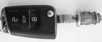

Die Methode ist auch anzuwenden, wenn man unterwegs ist, die Knopfzelle versagt und trotzdem wegfahren muss.
Zunächst ist die Abdeckkappe vom Türschloss abzuhebeln. Dazu gibt es unten einen kleinen Spalt, in den man den Schlüsselbart einführt und nach oben abdrückt.
Schlüssel an Spalt zum Abnehmen der Kappe ansetzenSchlüssel an Spalt zum Abnehmen der Kappe ansetzen
Da die Kappe etwas von Türgriff überlappt wird, empfiehlt es sich den Griff dabei zu ziehen. Und wenn man die Kappe leicht gelöst hat, ist es günstiger mit dem Bart nach links zu gleiten, weil man den da etwas tiefer einführen und leichter hebeln kann.
Bessere Stelle zum abhebeln der AbdeckkappeBessere Stelle zum abhebeln der Abdeckkappe
Dann drückt man die Öffnen-Taste und schließt mit dem Schlüssel das Auto auf. Das ging.
Schlüssel anlernen, 1-Öffnentaste drücken, 2-Schloss öffnenSchlüssel anlernen, 1-Öffnentaste drücken, 2-Schloss öffnen

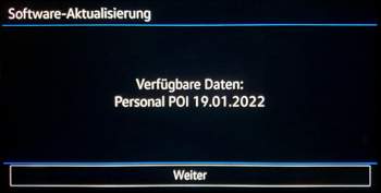

Danach wird die SW gesucht und zur Installation angeboten.
Softwareaktualisierung auswählenSoftwareaktualisierung auswählenDas SW-Update wird gesuchtDas SW-Update wird gesucht
Mit Weiter, startet die Installation, die recht zügig abgeschlossen ist.
Verfügbares SW-UpdateVerfügbares SW-Update

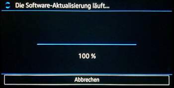

Ein Laufbalken zeigt den Fortschritt an.
SW-Aktualisierung läuft...SW-Aktualisierung läuft...
Den Abschluss bei 100% bestätigt man mit OK.
SW -Aktualisierung beendetSW -Aktualisierung beendet

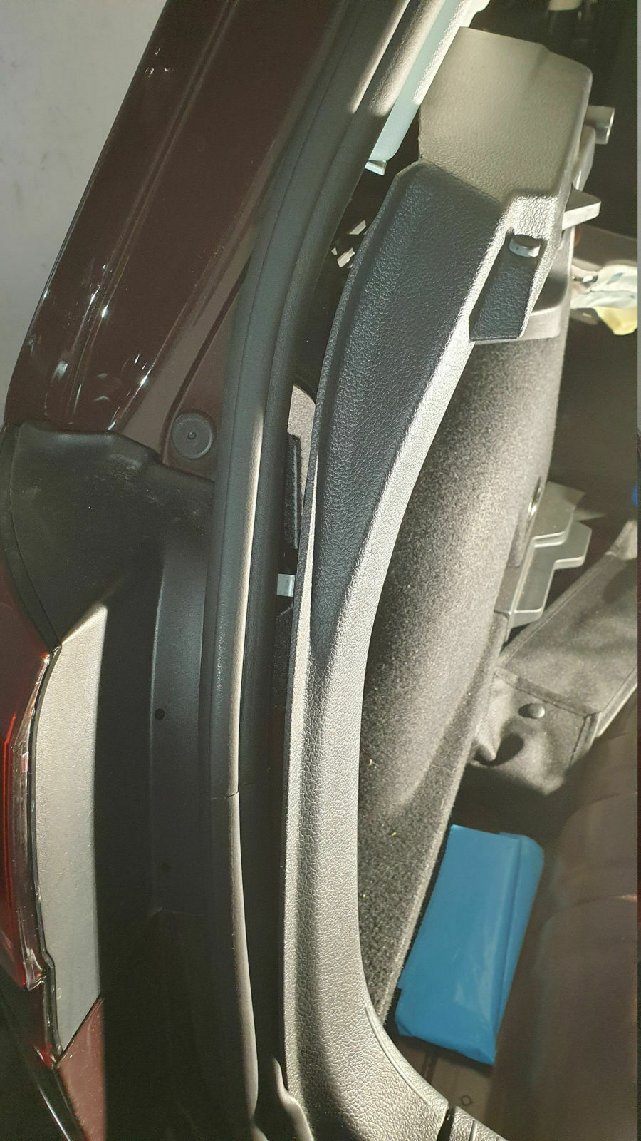

Abmontieren der Verkleidung
Das ist der aufwendigste Teil am Einbau. Beschreibung siehe Einbau der elektrischen Heckklappe.

Codierung
Die nachfolgende Beschreibung geht davon aus, dass zuvor eine Low RFK vorhanden war und beschreibt, was zusätzlich noch codiert werden muss.
STG5F Informationselektrik 5NA035020B
Anpassungen
Car_Function_Adaption_Gen2-menu_display_trailer_assistant_after_disclaimer
Car_Function_Adaption_Gen2-menu_display_trailer_assistant_over_threshold_high
Car_Function_List_BAP_Gen2-Trailer-Assistant_0x36
Car_Function_List_BAP_Gen2-Trailer-Assistant-msg-bus_0x36
Car_Function_List_BAP_Gen2-VPS_0x0b
Car_Function_List_BAP_Gen2-VPS_0x0B_msg-bus
Codierung
Byte19 Bit4 Rear_View_Low nicht aktiviert, da Ihr die High RFK verbaut habt
STG5F 5NA035020B Anpassung Car_Function_Adaption_Gen2-menu_display_trailer_assistant_after_disclaimerSTG5F 5NA035020B Anpassung Car_Function_Adaption_Gen2-menu_display_trailer_assistant_after_disclaimer
STG5F 5NA035020B Anpassung Car_Function_Adaption_Gen2-menu_display_trailer_assistant_over_threshold_highSTG5F 5NA035020B Anpassung Car_Function_Adaption_Gen2-menu_display_trailer_assistant_over_threshold_high
STG5F 5NA035020B Anpassung Car_Function_List_BAP_Gen2-Trailer-Assistant_0x36STG5F 5NA035020B Anpassung Car_Function_List_BAP_Gen2-Trailer-Assistant_0x36
STG5F 5NA035020B Anpassung Car_Function_List_BAP_Gen2-Trailer-Assistant-msg-bus_0x36STG5F 5NA035020B Anpassung Car_Function_List_BAP_Gen2-Trailer-Assistant-msg-bus_0x36
STG5F 5NA035020B Anpassung Car_Function_List_BAP_Gen2-VPS_0x0bSTG5F 5NA035020B Anpassung Car_Function_List_BAP_Gen2-VPS_0x0b
STG5F 5NA035020B Anpassung Car_Function_List_BAP_Gen2-VPS_0x0B_msg-busSTG5F 5NA035020B Anpassung Car_Function_List_BAP_Gen2-VPS_0x0B_msg-bus
STG5F Informationslelektrik 5NA035020B Byte19 Bit4 Rear_View_Low nicht aktiviertSTG5F Informationslelektrik 5NA035020B Byte19 Bit4 Rear_View_Low nicht aktiviert
Jetzt muss die Busruhe abgewartet, die Kamera stromlos geschaltet oder der Start Knopf 15s gedrückt gehalten werden.

STG17 Kombiinstrument 5g1920742C Byte12 Bit5 Anhängerassistent, JaSTG17 Kombiinstrument 5g1920742C Byte12 Bit5 Anhängerassistent, Ja
STG19 Diagnoseinterface 3q0907530l Verbauliste 6C RückfahrkameraSTG19 Diagnoseinterface 3q0907530l Verbauliste 6C Rückfahrkamera
Kalibrierung
Diese CAMs sind Grundcodiert und sind sofort nach der Codierung wie oben gezeigt verwendbar, allerdings sind die nicht kalibriert, was nur direkt am individuellen Fahrzeug sinnvoll ist. D.h. es bleibt ein Eintrag im Fehlerspeicher stehen.
