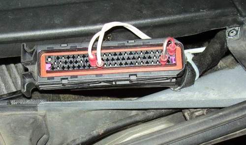

Ich habe vor dem Kauf des gebrauchten Steuergerätes noch verifiziert, ob mein Automatikgetriebe noch schalten kann. Dazu habe ich (Achtung liebe Kinder - zu Hause bitte nicht nachmachen!) während der Fahrt Magnetventile händisch bestromt. Natürlich nur bei Schritttempo in der Garageneinfahrt.

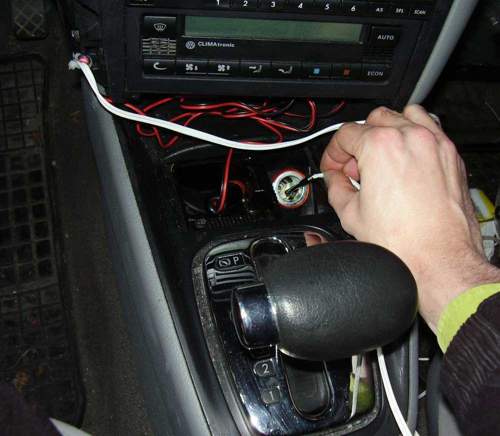

Ich habe dazu am Stecker vom Steuergerät eine Drahtbrücke von Pin 23 nach Pin 67 gelegt. Im ersten angehängten Bild ist das die kurze Drahtbrücke rechts. Dadurch bekommen die Ventile (außer dem N93) Plus.
Dann habe ich zwei Kabel in den Innenraum gelegt, die ich an das zu testende Ventil anschließe und innen auf Masse legen kann. Das N91 liegt auf Pin 47, das N89 auf Pin 54 und das N88 auf Pin 55. Das erste Bild zeigt den Fall, wo N88 und N89 verdrahtet sind. Tja, und dann habe ich bei rollendem Auto den einen Draht, den anderen Draht und auch beide Drähte gleichzeitig auf Masse gelegt. Habe dazu die Buchse des Zigarettenanzünders benutzt - siehe zweites Bild.
Hier meine Ergebnisse, was passiert:
-Wählhebelstellung "D":
Beide unbestromt: 3. Gang
N89 bestromt: Getriebe blockiert! Scheinbar sind dann zwei Gänge gleichzeitig eingelegt.
N88 bestromt: Leerlauf
N88 und N89 gleichzeitig bestromt: 4. Gang
- Wählhebelstellung "1":
Beide unbestromt: 1. Gang
N89 bestromt: Nichts passiert, bleibt im 1. Gang
N88 bestromt: 3. Gang
N88 und N89 bestromt: 4. Gang
Man beachte also, dass das Getriebe bei falscher Ansteuerung der Magnetventile blockieren kann. Fühlt sich an, als hätte man auf "P" geschaltet. Man ist also gut bedient, solche Experimente nur bei Schrittgeschwindigkeit zu machen!
Auf diese Weise konnte ich mir sicher sein, dass die Schaltfunktion des Getriebes prinzipiell noch gegeben ist.
Das gab dann den finalen Anlass, das Geld für ein gebrauchtes Steuergerät auszugeben.

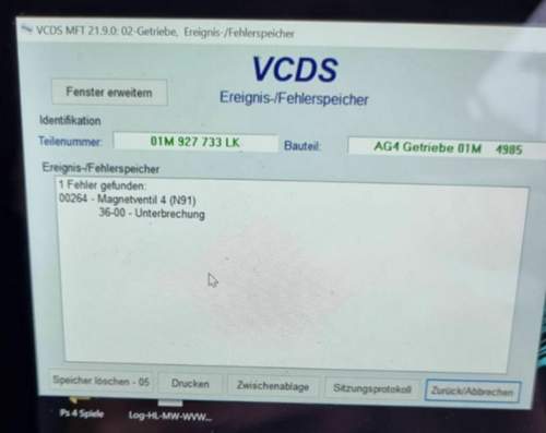

Nach den zuvor beschriebenen Maßnahmen, Zusammenbau, Fehlerspeicher löschen und Probefahrt steht jetzt interessanterweise nur noch ein Fehler im Fehlerspeicher:
264 Magnetventil N91
Das N91 ist laut verfügbarer Doku für die Wandlerüberbrückungskupplung zuständig. Ein Ausfall sollte aber nicht dazu führen, dass das Getriebe komplett in den Notlauf geht. Das Verhalten des ganzen Getriebesteuergerätes kommt mir etwas erratisch vor.
