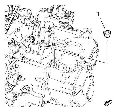

ich habe im kalten Zustand und niedrigen Temperaturen starke Probleme beim Schalten in den niedrigen Gängen.
Ich wollte mal ein Additiv ausprobieren ob es Abhilfe bringt. In diesem Zusammenhang wollte ich wissen wie zugänglich die Einfüllöffnung ist ?

einfüllöffnung ist hinten rechts am kotflügel. einfach in den tank damit, der hersteller verspricht sofort ungeahnten schaltkomfort!
nee, mal im ernst, fahr zu "has" oder "carpoint" in winterberg, das dürfte langfristig die beste lösung sein.

Er spricht wohl vom MoS2 Additiv.
Das ist ja schon seit Jahrzehnten erprobt und funtkioniert auch.
Bei einem bereits voliegenden Defekt ist das wie energy aber schon sagt, nicht die richtige Lösung.
Und sorry ich kann dir auch nicht genau sagen, wo die Öleinfüllöffnung bei deinem M32 Modell liegt.
Diese zu finden sollte allerdings nicht sehr schwer sein.
Auf YT gibt es Anleitungen zum Getriebeölwechsel bei M32 Getrieben der älteren Generation.
Ich könnte mir gut vorstellen, dass die Öffnungen auch beim neuen M32 an den selben Stellen sind.

Einfüllöffnung.
Nur weil es ein bisschen hakelig schaltet gleich die Empfehlung zum Instandsetzer? Sorry Leute aber übertreibt es nicht.
Oft hilft ne Grundeinstellung, alles was sich bewegt mal schmieren und n Getriebeölwechsel.
Ablassschraube ist entsprechend unten.
