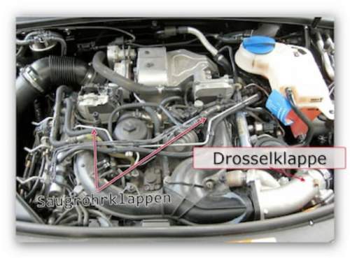

Guten Tag,
habe seit neustem ein Problem mit meinem Audi. Das Auto hat ca. 194Tkm und ist vor diesem Problem ganz normal gelaufen.
Nun zu dem Problem: Ich kann beim beschleunigen allerhöchstens bis 2500 - 3000U/min drehen bevor er anfängt zu schütteln und zu ruckeln und zieht dann nicht mehr durch, das Gaspedal kann weiter durchgedrückt werden, aber es kommt keine Leistung mehr an, also quasi eine Art Notlauf. Dies passiert egal ob ich in D/S oder manuell schalte. Im 6ten Gang kann man mit bis zu 185/190 km/h fahren, bloß muss man sehr sachte Gas geben.
Woran könnte dieses Problem liegen? Habe bis jetzt leider nichts wirklich zielführendes im Internet gefunden.
Einige meinen eine Getriebespülung könnte Abhilfe schaffen... Getriebespülung hat er bis jetzt noch keine bekommen.
Teilweise habe ich aber auch gelesen es könnte an schwergänigen VTG Gestänge liegen, Injektoren oder den Glühkerzen.
Glühkerzen sind aber eigentlich ja nur für den Start relevant da er ja durch die Kompression dann zündet.
Im unteren Drehzahlbereich, heißt von 1000-ca. 2500U/min zieht er ganz normal durch.
In den Steuergeräten lässt sich leider auch nichts Aufschlussreiches finden da keine Fehlercodes drin sind die irgendetwas damit zu tun haben könnten.
Der Wartungszeitraum wurde auch eigentlich immer eingehalten, vor ca. 2Tkm habe ich auch kompletten Service gemacht, heißt Öl -und Kraftstofffilter, neues Öl etc.
Bin für jede Hilfe/Antwort dankbar.

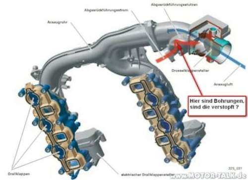

Wie sieht deine AGR aus? Regelt das auch noch? Drallklappen der Saugrohrmodule eventuell lose, bzw. das Gestänge? Kann man so prüfen, wenn die Koppelstangen zu viel Spiel haben. Wenn aber die Klappen abgefallen sind…kann das auch die Ursache sein. Aber normalerweise bekommst Du dann Fehler angezeigt.
Themenstarteram 15. November 2022 um 16:58
Ja AGR hatte ich erst vor 2 Monaten gesäubert und funktioniert auch. Wo sitzen denn die Drallklappen?
Schau mal auf das Bild. Da ist die Position der Saugrohrmodule mit den Drallklappen, die sehen fast aus wie die Drosselklappea, aber nur die Steuergeräte. Oft sind die Koppelstangen daran sehr locker und haben viel Spiel.
Aber oftmals sind auch die Drallklappen total verkokt und brechen auch gerne mal ab. Das verstopft dann die Kanäle oder gelangt sogar in den Brennraum.
Schau mal bei YT, da wird das auch gezeigt.

Nochmal zum Saugrohr, haben die Koppelstangen viel Spiel?
Wenn die Drallklappen flattern oder lose den Einlass blockieren, dann bekommt er zu wenig Luft. Wenn Sie flattern könnte es auch passen mit dem Ruckeln. Oder Dieselfilter, dass er nicht mehr den ausreichenden Raildruck aufbaut. Mach doch am besten mal eine Logfahrt bezüglich Raildruck. Der Anzug bis 2500 scheint ja zu stimmen, also Turbo schließe ich jetzt mal aus. Du hast entweder Luftzufuhr oder Dieselzufuhr welcher mangelt. Wie sind denn die Werte deines DPF? Asche Gehalt noch okay?
