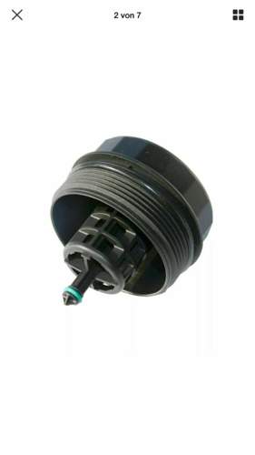

Mir fällt gerade was zum Thema Ölfiltergehäuse ein: Vor zwei Jahren habe ich den Ölwechsel bei einem Bekannten machen lassen – ziemlich zerstreuter Typ, nie wieder! Habe mir dann aber nichts mehr dabei gedacht.
Jedenfalls wurde beim nächsten Ölwechsel vor zwei Monaten festgestellt, dass der Ölfilter komplett hinüber war. Er sah so aus, als wenn er schon lange nicht gewechselt wurde (ca. 2-3 Jahre). Da wusste ich dann auch sofort, wer die Arbeit vermasselt hat… Naja, der Ölfilter war völlig verformt und locker. Es wurde dennoch ein neuer Ölfilter eingesetzt und man sagte mir, das sei, so wie es jetzt ist, ungefährlich.
Meint ihr, da könnte ein Zusammenhang bestehen? Ich schaue nach Feierabend mal unter meine Haube und lade hier ein paar Bilder hoch.
Keine Ahnung wie sehr „depp“ das war. Normalerweise schraubt man nur den Plastikdeckel ab, wechselt den ölfilter, und die 2 Dichtungen und schraubt den wieder ran.
Ich würde an deiner Stelle aufpassen, weil im öldeckel eine Art „Sieb“ mit einem kleinen Stift der nach unten geht ist (am unteren Ende vom Stift sitzt eine Dichtung drauf) dieses sieb ist ein eigenes Teil, welches in den ölfiltergehäusedeckel geklickt ist. Diese kleine c.a. 1cm im Durchmesser kleine Dichtung ist wichtig. Also aufpassen das dein ölfilterdeckel noch komplett ist, ansonsten kann es zu Störungen am Motor kommen. (Die genauen Symptome habe ich leider vergessen)
Themenstarteram 12. April 2019 um 15:16
Ich denke er hat es einfach vergessen oder hat keinen Bock. Schrecklicher Typ.
Das mit diesem Stift habe ich nicht genau verstanden, aber irgendetwas war jedenfalls kaputt beim letzten Ölwechsel. Wurde mir auch gezeigt, weiß aber nicht mehr genau was da kaputt war. Ich glaube die Vorrichtung, in die der Filter kommt war locker oder so was.
Schau dir das Bild an, dann weißte was ich meine
https://images.teilehaber.de/.../...iltergehaeuse-vaico-v20-1804-1.jpg
