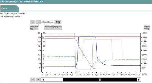

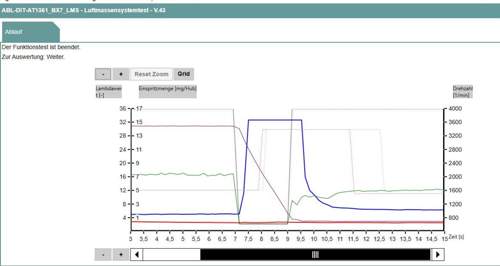

Heute fiel mir dazu noch auf, dass die Beobachtung der entsprechenden Lambdawerte im Steuergerät DDE der Sonde vor Kat bei Gasstößen mal gar nicht von 32,8 nach unten ging und andererseits mal ganz regulär nach unten ging (auf einen Wert um 1, wie es sich gehört bei einem Gasstoß).

Lambdawerte

Die LVK liegt im ungereinigten Abgas, die LNK hinter dem DPF.
Die Gemischregelung wird per "Mengenmittelwertadaption" (MMA) dargestellt. Das Signal der LVK bestimmt allerdings nicht die Gesamteinspritzmasse (direct control), sondern die zugemischte AGR-Masse (indirect control), um den gewünschten Restsauerstoffgehalt im Abgas einzustellen.
Die MMA modifiziert in einer Langzeitadaption das AGR-Kennfeld.
Im Schubbetrieb muss die LVK erhöhte Werte (>30) aufweisen. Das Signal verändert sich aber teilweise garnicht.
Es kann nun ein Defekt der Sonde (Verrußung/Vergiftung) aber auch der Signalleitung zur Motorsteuerung (DDE) oder der Signalverarbeitung sein.

In Sachen LVK fällt deutlich auf, dass der Wert völlig unplausibel ist, weil er sich eben - wie du auch schreibst - überhaupt nicht verändert sondern statisch zu sein scheint. Entweder um 3 oder oben raus bei um 33.
Ich konnte bisher nicht ermitteln, ob seitens DDE ein Ersatzwert genommen wird, wenn ein unplausibler Wert ansteht, oder eben nicht. Zumal der Wert in den Diagrammen, wenn er "unten" bei etwa 3 steht, nicht schnurgerade gezeichnet wird sondern den Anschein macht, als würde doch ein tatsächlicher Wert anstehen, der sich halt nur nicht korrekt verhält (was eher auf eine Fehlfunktion der Sonde hindeutet, oder?). Anders beim Wert um 33, da ist es eine schnurgerade Zeichnung, die aus meiner Sicht auf einen Ersatzwert hindeutet und eine zugrundeliegende Signalunterbrechung mittels Stecker oder Kabel vermuten lässt. Dazu passt auch das "Springen" gestern bei meiner Beobachtung der Live-Werte.
Jedenfalls werte ich die Sonde als "defekt" und lasse sie daher heute tauschen. Unter Umständen kommt aber dann noch ein Problem in der Signalleitung dazu, auf das natürlich ein Auge geworfen werden muss.

...das "Springen" der LVK-Werte lässt auf einen elektrisch/elektronischen Defekt schließen, der natürlich auch in der Verdrahtung liegen kann.
BMW weist bei Signalfehlern darauf hin, zuerst Steck- und Leitungsverbindungen zu prüfen. Dazu gehört natürlich auch die Kontaktierung des korrespondierenden Kompaktsteckers an der DDE.
Wenn in der Ladeluftleitung nur das erwartbare Maß an Öl sichtbar ist und kein Ölaustritt am Motor feststellbar ist, gelangt es wohl auf direktem Wege in die Brennräume.
Ich gehe davon aus, dass bei der Reparatur die Kolben nicht berührt wurden. Es könnte sonst sein, dass eine Falschmontage der Kolbenringe zum Ölverbrauch führt.
Ersatzwerte: Dies ist bezgl. der MMA nicht beschrieben. Wie gesagt, wird das AGR-Kennfeld langzeitadaptiert.
Ob bei Dauerausfall der LVK wieder zum Standard zurückgekehrt wird, weiß ich nicht.
Sensorfehler werden, sofern sie nicht eindeutig "elektrisch" sind (Masseschluss/Schluss nach PLUS/Unterbrechung), nur durch Plausibilisierung erkannt/vermutet, wenn eine solche Vergleichmöglichkeit besteht.
In diesem Fall ist das LVK-Signal ja nicht dauerhaft weg, sondern entspricht teilweise nicht dem Üblichen.

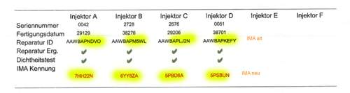

Was mir auch noch kommt - du hast in deinem älteren Post mitgeteilt, dass die Injektoren gereinigt und wieder eingesetzt (statt erneuert) wurden. Wenn die schon, wie berichtet, an der Verschleißgrenze waren, hat man dann die Korrekturwerte der Injektoren bei Bosch nach der Reinigung neu auswerten lassen und diese neuen Injektormengenabgleiche auch in der DDE eingetragen oder hat man die Injektoren einfach wieder eingesetzt, da es dieselben Injektoren waren und sich dann auf die alten IMA-Werte verlassen?

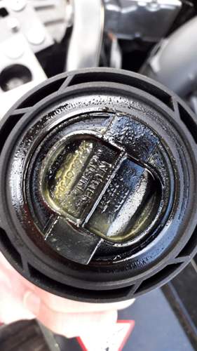

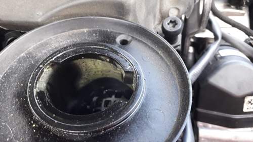

@all:
Wenn ich summiere, dass inzwischen etwa 3 Liter Öl nachgefüllt wurden, dann heißt das ja, dass jetzt die Hälfte LM-Öl im Motor ist und die andere Hälfte zu 2/3 aus dem Addinol besteht (mein Nachfüll-Öl) und zu 1/3 aus dem im Baumarkt gekauften (das war glaube ich ein Mobil1 5W40).
Für mich deutet das darauf hin, dass das Öl selbst für den Ölverbrauch nicht verantwortlich sein kann ... aus meiner vielleicht zu wenig fundierten Sicht :confused:
Ich hänge auch noch zwei Bilder an, die den "Schleim" zeigen auf der Heimfahrt von Dresden, als mich die Meldung "Öl nachfüllen" im Display völlig überraschte. Vielleicht kann das ja jemand beurteilen, ich kann es nicht. Zumal dieser Schleim immer mal wieder auftauchte seither, aber ebenso auch wieder verschwand, was ich nicht nachvollziehen kann.

Die Injektoren kamen unverändert wieder in den Motor. Nach der Reinigung wurde vom prüfenden Betrieb ein Protokoll erstellt, das ich in dem anderen Beitrag eingestellt hatte (wenn ich mich richtig erinnere). In diesem Protokoll ist meines Wissens nach zu sehen, dass sich die IMA-Werte nicht geändert haben sollten. Daher gab es wohl auch keine Notwendigkeit die Werte anzupassen.
Anmerkung zu den Injektoren:
Seit der Reparatur mische ich im empfohlenen Verhältnis Monzol 5c zum Diesel. Wenn ich die Werte aus der regelmäßig durchgeführten Laufruhemessung zugrunde lege, glaube ich aus der Zumischung einen Erfolg ablesen zu können, da sich die Werte insgesamt stetig und deutlich verbessert haben (obwohl diese Werte auch vorher nicht wirklich schlecht waren). Die Werte sind in der im Eingangspost angehängten Datei "Auswertung-DDE-Werte.pdf" auf der ersten Seite in der Tabelle aufgeführt.
