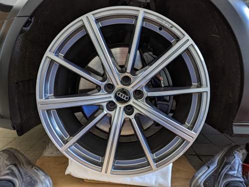

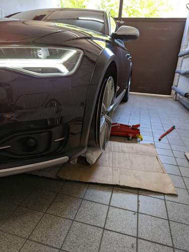

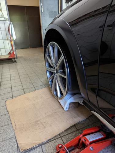

Hallo
also ich fahre auch einen Allroad!
Am Wochenende kommt eine 21 Zoll Felge vom S8 / A8 4N drauf in den Massen 9 x 21 ET 37
mit der Bereifung 265 35 21!
Ich persönlich wollte es nicht so knapp in den Radhäusern habe, soll ja Altagstauglich bleiben
Werde die hintere Kunststoffkante der Verbreiterungen innen um ca. 1cm mit dem Dremel kürzen!
Vorne nur im vorderen Bereich.
hatte sie schon probeweise drauf auch dann mit Reifen, mache ich nur zur Sicherheit.
habe für Montag einen Termin beim TÜV!
Es fahren auch Einige Felgen vom E-Tron in 9,5 x 21 ET 36 oder Q7 in 9,5 x 21 ET 31 meist dann auf dem Allroad mit einem 255 35 21 Reifen oder sogar 245

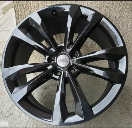

Dazu eine Frage meinerseits, kann ich die A6 4G Felgen 7,5 x 18 Zoll | ET 37
Auch auf dem Allroad 4G fahren (3l BiTDI)
Sollte doch passen ohne Probleme?
Hersteller:
Audi
Fahrzeugmodell:
A6 | S6 4G (2010-2018)
Design | Styling:
5-Speichen-Rad
Teilenummer(n):
4G0601025M
Felgenmaße:
Nabenlochbohrung:
66,6 mm
Lochkreis (LK):
5 x 112
Mögliche Rad-Reifen-Kombination:
Bereifung:
225/50 R18 99H
