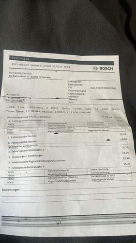

Guten Tag liebe Opel Freunde und zwar hab ich bei meinem Astra 1.7 CDTI, den AGR gewechselt. Trotzdem kommt ein AGR Fehler P0400 und Motor Leistung reduziert.Ich weiß nicht was es sein kann.

Agr ist neu und wurde auf funktion
geprüft
@ir6
@Melanzana hat es doch schon geschrieben.
Überprüfe mal deinen LMM.
Denn die Werte vom LMM werden mit heran gezogen zur Bestimmung der AGR Rate.
Hast doch einen OBD Scanner und schaue dir mal die Live Werte an.

Ich werd es mal mit dem obd versuchen mal gucken ob er das anzeigt
Hab noch mal recherchiert das trifft genau drauf was rot markiert ist
Werde mal den Luftmassenmesser austauschen lassen ist die Marke da wichtig was würdet ihr da empfehlen ?

Habe es noch mal neu gemacht weil hier wurde geschrieben Luftmassen Messer habe ich geweschelt
Fehler im noch da
Was ne Logik...
@ir6 schrieb am 19. Februar 2024 um 13:33:54 Uhr:
Fehler im noch da
Gewechselt und angelernt oder nur gewechselt?
Ja auch angelernt
