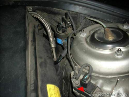

Ich vermute hier eine Kombination von mindestens 2 Fehlern.
Mein Wagen ist auch lückenlos MB-scheckheftgepflegt.
Bei den Assysts wird aber nichts am Airmatic-Fahrwerk gemacht.
So würde ich vorgehen:
1. Relais tauschen (ist sicher noch das erste). Das empfehlen wir: Klick hier!
2. Kabel zum Kompressor und zum Druckablaßventil tauschen. Die "faulen" oft durch.
Als Schrauber sollte Dir das keine Mühe bereiten, kostet nicht viel und ist auch von der Arbeit her überschaubar. Siehe hier Klick hier! und hier Klick hier!
Selbst wenn es nicht mit den Kabeln zusammenhängen sollte, hast Du zwei mögliche Fehlerquellen ausgeschlossen und kannst es als Präventiv-Maßnahme ansehen.
3. Den Druck des Kompressors auslesen lassen, er sollte mindestens 13,5 bar bringen.
Darunter würde ich ihn tauschen.
Die Laufleistung Deines Wagens ist ja noch niedrig, da sollte der Kompressor normalerweise noch in Ordnung sein.
Der Kompressor fällt meistens wegen Überlastung aus, dafür sind meistens das Relais, ansonsten eine Undichtigkeit verantwortlich. Nach der müßtest Du dann später nochmal schauen.
4. In letzter Zeit häufen sich die Probleme mit dem Ventilblock.
Der ist häufig die Ursache, wenn sich das Fahrwerk im Stand merkwürdig verändert.
Der Ventilblock ist normalerweise nicht undicht, sondern führt eine Art "Eigenleben", besonders, wenn es kalt und feucht ist.
Daraus resultieren Absinken, Hochpumpen, etc.
Aber damit sollten wir uns dann genauer befassen, wenn Du die Punkte 1 - 3 abgearbeitet hast.
lg Rüdiger:)

Entschuldige das ich erst nach so lange zeit antworte ich war aber leider krank und konnte erst jetzt mein auto reparieren. Also ich hab ein neue kompressor eingebaiut,inklusiv Relais. Das fahrzeug häbt sich bei betätigung des schalter innerhalb von 10 sec. Er pupt aber beim fahren ziemlich viel...habe eztra so eingebaut das ich das merke wenn er pumpt. Erst nach einige kilometern hört er auf mit pumpe und danach pump er immer wieder kurz. Das fahrzeug steht jetzt eben (vorher war eine seite höher) aber er federt immer noch ziemlich hart ( ist aber besser geworden). Ich hab mir die zwei steckern von kompressor angeschaut die sehen aber gut aus also kein korrosion. Wie geh ich jetzt weiter?
Mfg
Das passt so. Ich hatte nach dem Tausch auch eine LED eingebaut, um den Betrieb anzuzeigen. Nach längerem parken lief er 30-40 sec dann nur noch sporadisch im Stadtverkehr, auf Strecke praktisch gar nicht mehr. Wenn es doch viel mehr wäre, dann nochmal auf Leckage-Suche gehen, an den Verschraubungen am Ventilblock und an den Federbeinköpfen. Übrigens hinten unter der kleinen Abdeckung auf der Hutablage die aussieht wie eine Lautsprecherabdeckung.
Warum ist aber mein fahrwerk so hart? Ist das wetterbedingt? Weil er macht das seit so kalt ist im sommer war aller gut...
