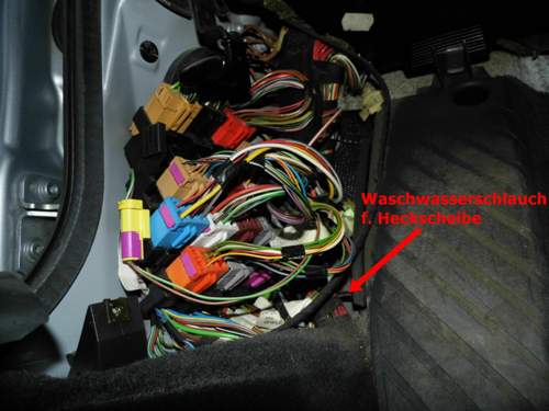

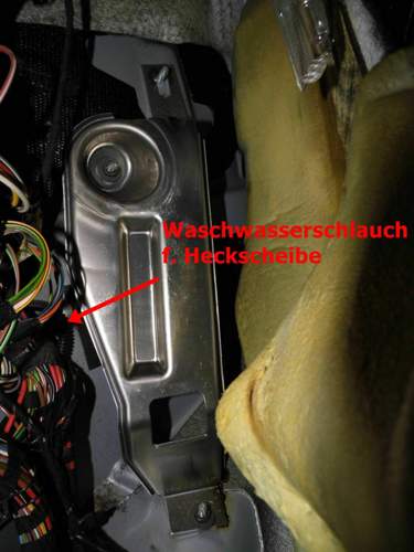

ich habe leider ein sehr dringendes Anliegen da bei meinem 99er 4B (mit Schiebedach) jeweils vorne und hinten auf der linken Seite das Wasser knöcheltief steht. Den Ablauf im Batteriekasten hab ich mir schon angeschaut, dort steht leicht das Wasser allerdings kann das, meiner Meinung nach, nicht dafür verantwortlich sein. Ähnlich ist es bei den Schiebedachabläufen. Langsam greift das Wasser anscheinend die Elektrik an weil leider das Blinkrelais und die ZV ausgefallen sind. Kann mir jemand Mal einen Einblick in die Entwässerung des A6 geben bzw wie das Wasser von aussen auf die Idee kommt in die Fussräume zu laufen (vor allem nur links)?!

Hallo fourstroke12,
wie die anderen schon vermuten, werden hier die Abläufe Deines Schiebedaches undicht sein, genauer gesagt, sind es hierbei die Anflanschstücke der vorderen und hinteren Abläufe, worauf die Ablaufschläuche mittels Kugelgelenk aufgesteckt sind.
Da der darin enthaltene Weichmacher mit den Jahren aushärtet schrumpfen diese etwas ein, so dass das Wasser durch das Kugelgelenk hindurchrinnt und sich schwerkraftmäßig über die B-Säule in Dein Fußraum ergießt. Da bleibt Dir nur, den Himmel abzunehmen und die Kugelgelenke mittels Dichtmittel oder Karosseriekleber zu umhüllen.
So hatte ich es bei meinem A6 in Sommer gemacht und seitdem Ruhe. Jedoch war es längst noch nicht so schlimm. Anbei einige Bilder davon.
Grüße und viel Erfolg bei Der Reparatur
Grüße!

Hallo fourstroke12,
Grüße!
