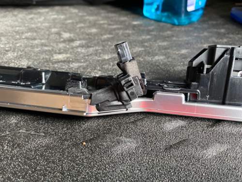

Die LED passt an der große Leiste Plug&Play, an der kleinen Leiste muss etwas weggefräst und ein kleiner Halter entfernt werden. Die LEDs mit einer Farbe sind etwas dicker ist als die mit Farbwechsel.
Damit die einfarbigen LED richtig festsitzt, hab ich sie mit Heißkleber fixiert.

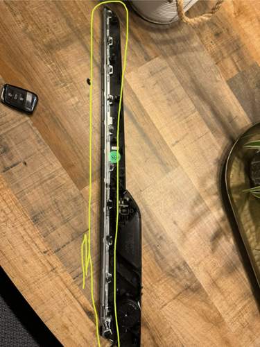

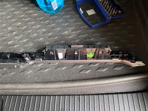

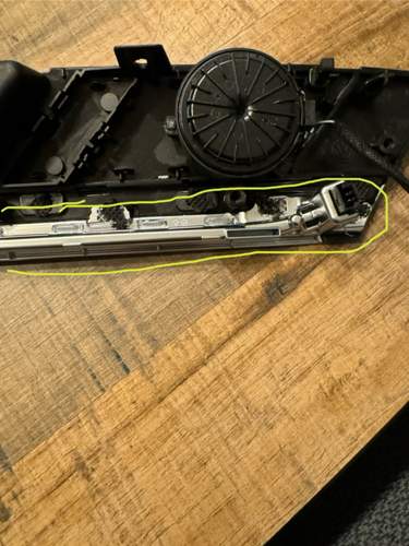

Unter den Leisten sind Ausschnitte für die LEDs wo das neue Kabel raus kommen muss.
Kabel ordentlich verlegen und mit Kabelbinder fixieren.
Dann auf Länge zuschneiden.
LED Stecker 3B0 973 115 A mit Pins N 907 647 01 bestücken auf Platz 1 kommt 0,35mm2 blaue Kabel +
und Platz 2 0,35mm2 braune Kabel -
Es ist etwas fummelig die LEDs in die Löscher zu bekommen beim einclipsen der Leiste.

Richtig, es ist nur eine LED die über eine Glasfaserleiste verteilt wird.
