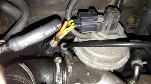

Zur Vorgeschichte: habe mir 2008 nen gebrauchten Turnier 1.8TDDi gekauft und von Anfang an Probleme mit dem Abgasausstoß gehabt (blau und beißender Geruch).
Nach dem ich dann mal bei meinem Schrauber vorgesprochen hab und er den Fehlerspeicher ausgelesen hat deutete alles auf das AGR-Ventil hin, seine weiteren Worte waren dann: "Das Teil muss man sammt der Ansaugbrücke wechseln da beim TDDi das AGR-Ventil nicht seperat wechseln kann. Der ganze Spaß koste bei ihm 500€."
Also ab zu Ebay und etwas Geduld bewiesen und ne gebrauchte Ansaugbrücke für 24,50€ erworben.
Diese hab ich heute eingebaut und muss euch sagen was für eine Sch**** also dem Ingenieur oder Techniker bei Ford der sich diesen Mist,(in der Art und Weise der Verbauung der einzelnen Komponeten am Motor) ausgedacht hat,hat täglich auf die F***** verdient.
Die Ansaugbrücke ist mit vier Bolzen befestigt die oberen 4 lassen sich ohne Probleme lösen (Rohre zum Turbolader abmontieren) und entfernen aber um die unteren 4 zu lösen muss man sage und schreibe den Kat mit Flexrohr abbauen, danach den Abgaskrümmer lösen und beisete schieben dann muss noch damit man nen überhaupt ein wenig die Knarre ansetzen kann den Abgaskühler entfernen.
So nun kann man einigermaßen arbeiten und sich auf den ganzen Spaß des zusammenbauens freuen der ja nach dem wechsel ansteht.
Einmal und nie Wieder!!!

Also die gewechselte Ansaugbrücke hat ein paar optische Abweichungen gegenüber der alten.
Und die alte Ansaugbrücke war so verklebt mit Öl-Ruß-Schlamm das 50% der Ansaugbrücke zugesetzt war.
Was mir gestern auch nicht so auffiel, dass der Turbo zu hören ist wenn er seine Arbeit macht, zum ersten Mal seit ich den FoFo habe:D

Themenstarteram 12. Februar 2010 um 10:29
Er ist jetzt um einiges Drehfreudiger als vorher^^, und das Turbopfeifen ist ja so ab 3000U/min zu hören dachte eigentlich das ist normal...und für mich sah es so aus das, wenn die Ansaugbrücke zu ist kann der Turbo auch nicht mehr funzen, da schließlich eines der Turborohre von der Ansaugbrücke wegführt.
Das "Drehfreudiger" resultiert daraus, dass die Zylinder jetzt einen höheren Füllungsgrad an Luft haben. Mehr Luft im Zylinder = höhere Verdichtung = höhere Leistung.
Dem Turbo selbst ist das relativ egal, Der regelt bei entsprechendem Druck ab, und nicht Durchsatz gesteuert.
Ein defektes AGR und die damit verursachten Verkokungen wirken halt wie eine Bremse im Ansaugsystem........es geht weniger Luft durch.
Ist eigentlich vollkommen klar, vom Turbo kommt heiße, ölige Luft, und diese wird dann im Ansaugrohr mit heißem Abgas vermischt :mad:
Das verursacht dann die AGR Ausfälle und das Verkoken des Ansaugkrümmers.
Was die Ölkohlebrocken, die sich bei längerer Fahrt lösen können, dann im Motor verursachen, davon können viele Totalschäden berichten.
Haben aber alle Hersteller mit zu kämpfen, beim TDDI ist es noch am leichtesten zu umgehen.

am 12. Februar 2010 um 19:02
Bevor du alle paar Jahre da groß reinigst, bekämpfe die Ursache und verschließe die AGR (ist natürlich "illegal").
:D
Das ist bei der Scheiss Konstruktion der beste Weg.
Geht allerdings nur bei den TDDI, die TDCI werden ja überwacht, und reagieren mit Fehlereintrag !
Mein 2002er TDCI fährt seit 50tkm mit einer Blechplatte vorm AGR. Bisher keine Probleme von dieser Seite gehabt.
Ab 2003 sollten doch alle Diesel OBD2 haben. Eigentlich müssten TDCI sowie TDDI ab da meckern wenn´s AGR dicht ist?!
Themenstarteram 13. Februar 2010 um 19:55
Also vom AGR-Ventil inaktiv setzen halte ich nicht viel, schon allein der bestialische Abgasgeruch der bei defekten oder inaktiven AGR-Ventil auftritt sollte jeden gesunden Menschenverstand sagen dass das ein völliges NO GOist! Da reinige ich lieber das Ding alle 2-3Jahre.
Fragt sich nur, was mehr Gestank und Abgas verursacht:
Ein AGR, das teilweise jahrelang nicht richtig funktioniert und damit für schlechtere Verbrennung sorgt, oder ein deaktiviertes AGR, das weder den Schadstoffausstoss erhöht, noch den Krümmer verölkohlt.
Und die AU Werte sind mit deaktiviertem AGR auch nicht schlechter, eher sogar besser.
