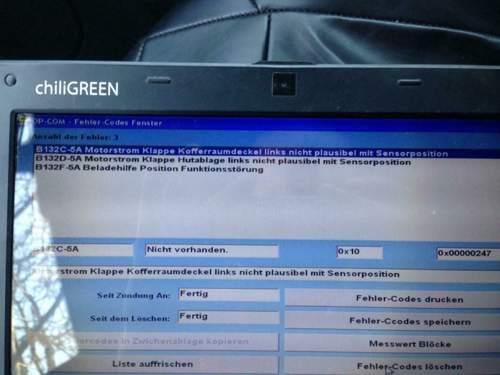

Hallo zusammen, ich habe immer wieder einen oder gleich 2 sporadischen Fehler (entweder rechts, links oder beidseitig :-( ) Das Dach bleibt während der Öffnung oder Schliessung in irgendeiner Position hängen.
Zahnräder der Flaps wurden schon getauscht. und die funktionieren einwandfrei.
Delhi Diagnose schreibt Fehler: "Flap Motor links bzw. Rechts - Strom ist nicht "Glaubwürdig" mit Rücksicht auf die Stellung des Sonsors, nicht durchgehend, unterbrochen"
Hat jemand von euch diese Fehler gehabt? B132C und B132D.

also wir haben den ganzen Kabelbaum raus, alle Kabel kontrolliert und durchgemessen - kein Kabelbruch.
Wir haben Steuergerät raus und gecheckt - alles ok.
Dann haben wir festgestellt, dass das Dach eben ohne Fehler finktioniert, wenn Motor aus ist und die Baterrie nur 12V Spannung anzeigt. Sobald Motor an ist und die Baterrie durch den Alternator eine spannung von über 14V (Normal bei Motorlauf), bleibt das Dach dann hängen.
Schon damit Erfahrung gemacht? DAs Dach-Steuergerät darf nicht mehr als 12V Strom bekommen, wenn Spannung Höher ist, bleibt´s hängen.
Fehler haben wir dann mit dem Op-com ausgelesen. Es kamen folgende Fehler:
B368A-06 Left trunk lid Flap sensor circuit open or Low Voltage
B368B-09 Right trunk lid Flap sensor circuit open or Low Voltage
B132D-5A left Parcel Shelf Flap Motor Current not plausible with
und das nur wenn Motor läuft. wird es gelöscht und Motor aus, Batterie auf 12V, läuft das Dach normal und es werden keine Fehler angezeigt
Könntest damit etwas anfangen?
Wenn du nur mit erhöhter Spannung probleme mit dem Dach hast, dann kann ja nur am Steuergrät irgendwas defekt sein, was den Strom regelt! Sichtbar sind da solche Defekte eh nicht, es sei denn der Elko wäre aufgeblasen! Aber gehört habe ich schon mal von so einem Fehler!
