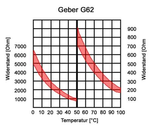

Klassische Faktoren beim Benziner für erhöhten Verbrauch würden mir spontan falsche Werte von LMM, Lambda oder Tempsensor einfallen.
Les die Fuel Trim Werte LTFT der beiden Bänke aus. Die sagen dir, ob die eingespritze Menge zur gemessenen Luftmasse und dem erwarteten Lambda passt.
zudem: BC oder durch nachtanken gemessen? Ein zu geringer Kraftstoffdruck ist unter Garantie für den BC nen zu hoher Anzeigewert. Weil der mit "dem richtigen" rechnet. Zu fettes Gemisch wiederum führt über die Verkürzung der Einspritzdauer zu falsch tiefen Anzeigen des BC.

Wenn die Langzeit-Adaptionswerte auf beiden Bänken im Bereich +/-5% sind und nicht mehr als 3-5% untereinander abweichen, dann kann man einen gerissenen Kat, defekte Luftmassenmesser und defekte Lambdasonden ausschließen. Bliebe noch ein defektes Schaltsaugrohr, was in der falschen Stellung schlicht wenig Leistung um Viel Durst bedeutet. Diagnose quasi nicht möglich, außer dass der seine Nennleistung nicht mal ansatzweise erreicht.
