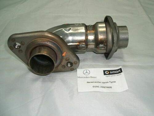

Ich habe bei Ebay einen Kontakt, der meint der im Bild angehängte könne passen. Scheinbar handelt es sich auch in meinem Fall auch nicht nur um einen Auspuff sondern um einen Katalysator (mit Auspuff !?!). Scheint auch ein Nachbau zu sein und kostet ebenfalls 190 €.
LG
Leider schreibst du uns sehr wenig über deinen Smart. Bei den ersten Baujahren des 451 waren Kat und Abgasanlage (AGA) ein Teil und sind entsprechend teurer. Bei späteren Baujahren wurde das getrennt, da wird es günstiger, wenn nur die AGA defekt ist. Bei meinem 451 habe ich die komplette AGA letzten Herbst gegen eine von Rema Parts getauscht, die perfekt ihren Dienst tut.

Hab den hier gefunden, sieht ganz gut aus und müsste dann ja passen.
@Longjohnsilver22222 schrieb am 1. August 2019 um 08:25:48 Uhr:
Okay, danke dir!
genau den habe ich auch gekauft und eingebaut.

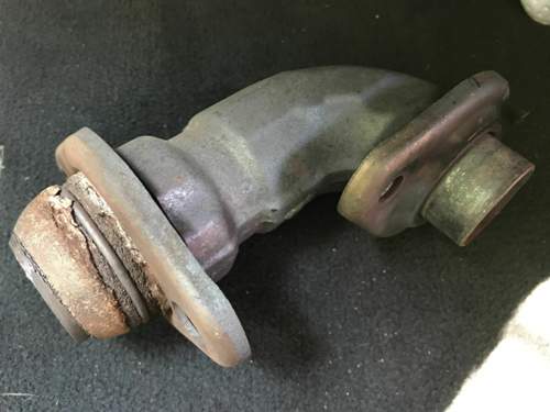

da gibt es 2 Möglichkeiten...dein gebrauchte Auspuff ist auch defekt(die reissen gern mal unter der äußeren Schutzhülle) oder die 2 Flammringe des Bogens der vor dem Auspuff sitzt sind defekt

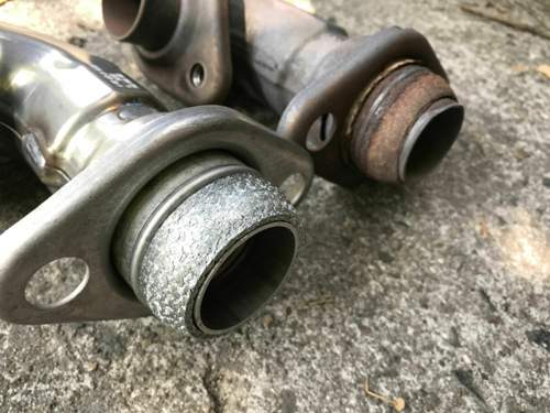

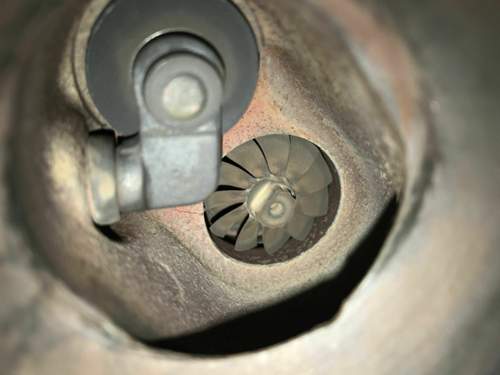

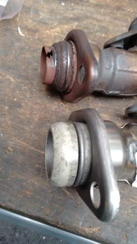

Wir TMD007 geschrieben hat...Das Zwischenrohr/Abgasrohr wird der Schuldige sein!
Im besten Fall die Dichtung, im schlimmsten Fall das Rohr...das gammelt/schubbert sich ganz gerne mal auf. Dann hört man (gerade im Kaltstart bei leichten Gasstössen) schön den Turbo.
Ist bei mir das selbe in grün...neuer Endtopf (mein alter hatte einen Riss unter der Hitzeummantelung) und trotzdem wieder die MKL an.
Rohr ausgebaut, und Dichtung ist platt!
Hab gleich nen neues Rohr bestellt und das kommt am Samstag rein inkl neuer Schrauben, Federn, Dichtungen...dann ist wieder Ruhe und er läuft wieder wie er soll
